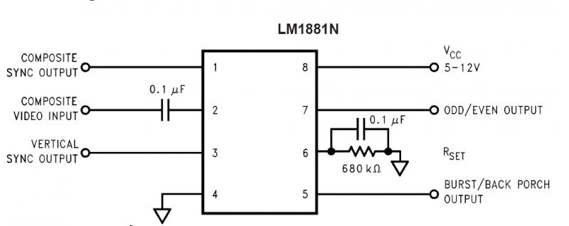

  3. #503
    Нужно дополнительно выделять синхру с помощью микросхемы LM1881
    Будет работать при условии если камера NTSC

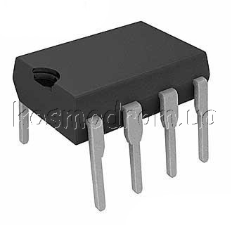

    Синхру выделять с композитного сигнала или с 13й ноги VGA ? Чип, извините меня, пожалуйста, я чайник в этом деле. Подскажите что куда припаивать? Насколько я понимаю видео с камеры подаю на 2ю ногу и получаю композ. синхру с 1й ноги и подаю ее на 12й пин монитора) Остальные ноги микросхемы получается не задействованы? Вот заказал такую микросхему, как Вы сказали LM1881N. Я очень благодарен Вам за помощь, Чип. По завершении проекта отблагодарю Вас финансово.

  5. #505
    Все верно
    И видео сигнал с камеры на монитор подключиить тоже нужно

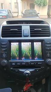

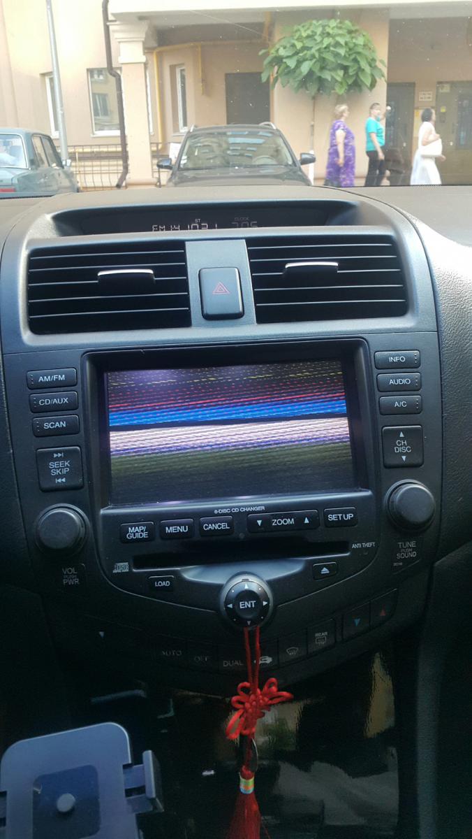

    Угу, не получается. Подаю
    на 2ю ногу видеосигнал с камеры,
    на 8ю подаю 5вольт,
    на 4ю земля.
    С 1й ноги синхру подаю на монитор и в то же время RGB сигнал с адаптера. И вот результат:
Название:	2016-07-03 23.03.23_1467626182093.jpg
    А если соединяю синхру с 13й и 14й ноги VGA то вот:
Название:	2016-07-03 23.06.55_1467626181982.jpg

    может что то не правильно делаю...

  7. #507
    Камера NTSC?
    Вы обвязку микросхемы подпаяли?

  9. #509
    29.06.2016
    32
    130

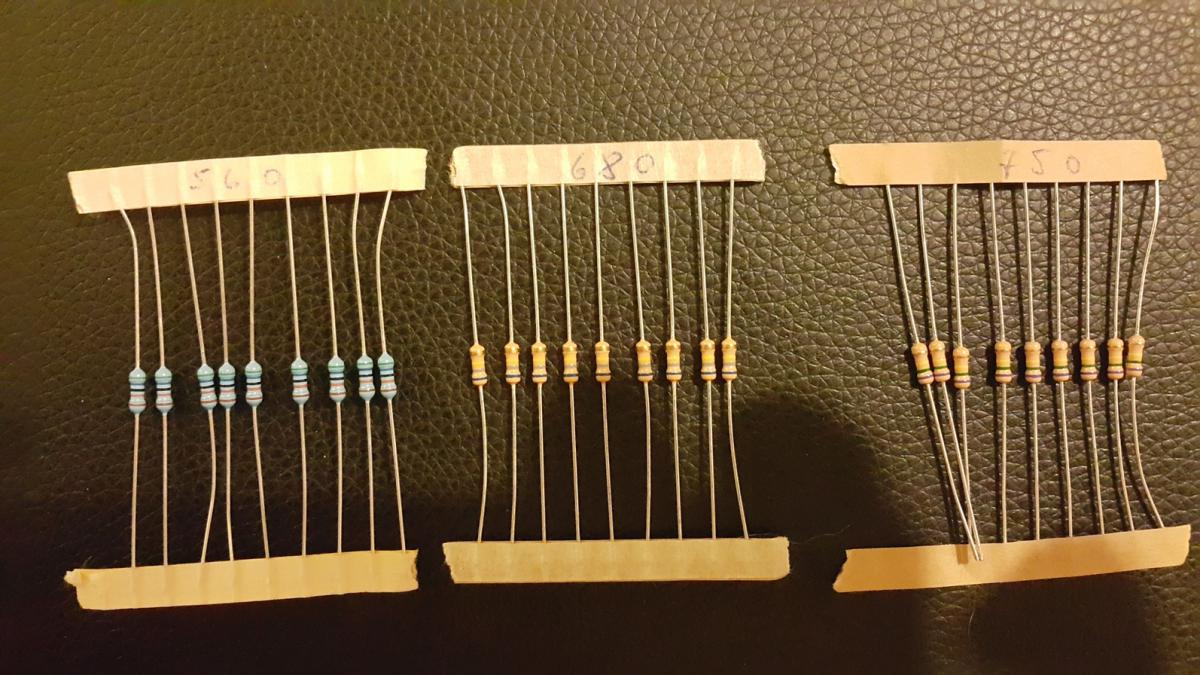

    Вообщим да бы не упасть лицом в грязь, немного погуглил и пришел к выводу что обвязка это конденсаторы 0.1uF и резистор на 680 кОм. Резисторы у меня есть, мощностью пол ватта и сопротивлением 560, 680 и 750 кОм, отклонение не знаю какое.

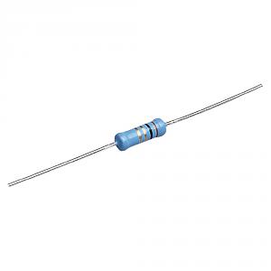

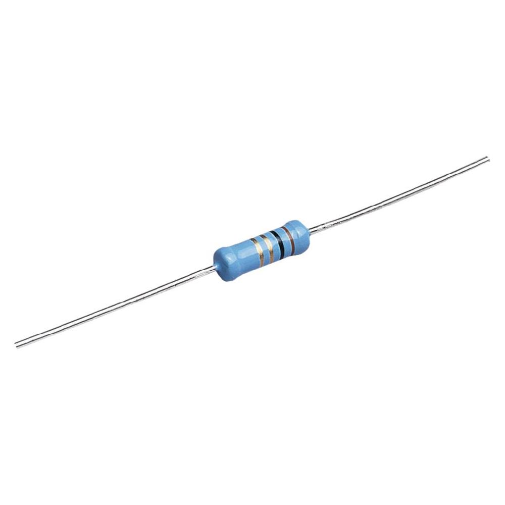

    Несмотря на это я заказал такие резисторы: 680 kOm (±1%) /VISHAY/SMD (вычитал что +/-5% не катит http://kazus.ru/forums/showthread.php?t=4545)
    и такие: Резистор 0.6Вт 680 кОм 1%

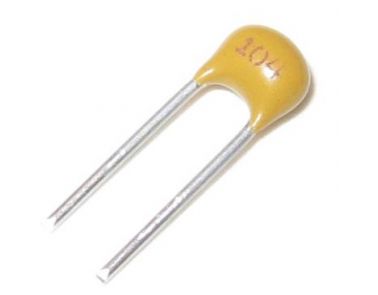

    и такие конденсаторы "Конденсатор керамический 0.1uF 50V"
    Надеюсь это то что мне надо) если нет, то подскажите, пожалуйста, Чип, какие купить. Одна надежда на Вас))

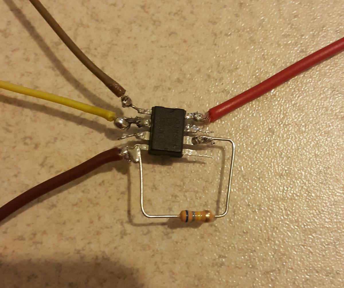

  10. #510
    29.06.2016
    32
    130

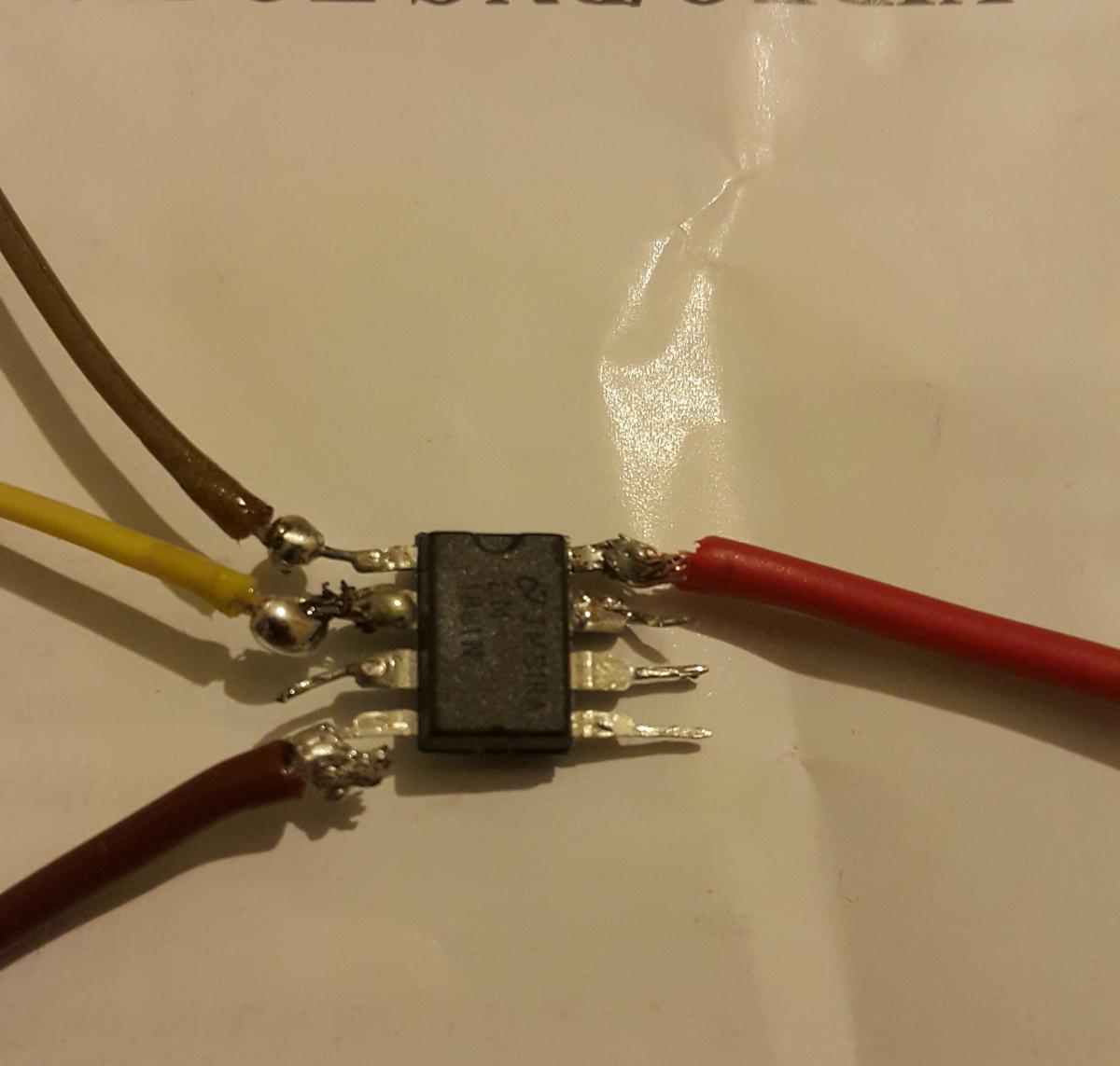

    Вот припаял резистор 680 кОм
