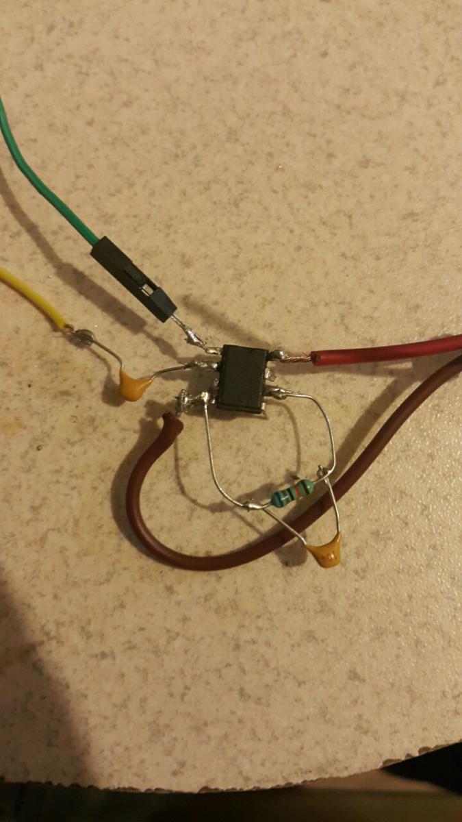

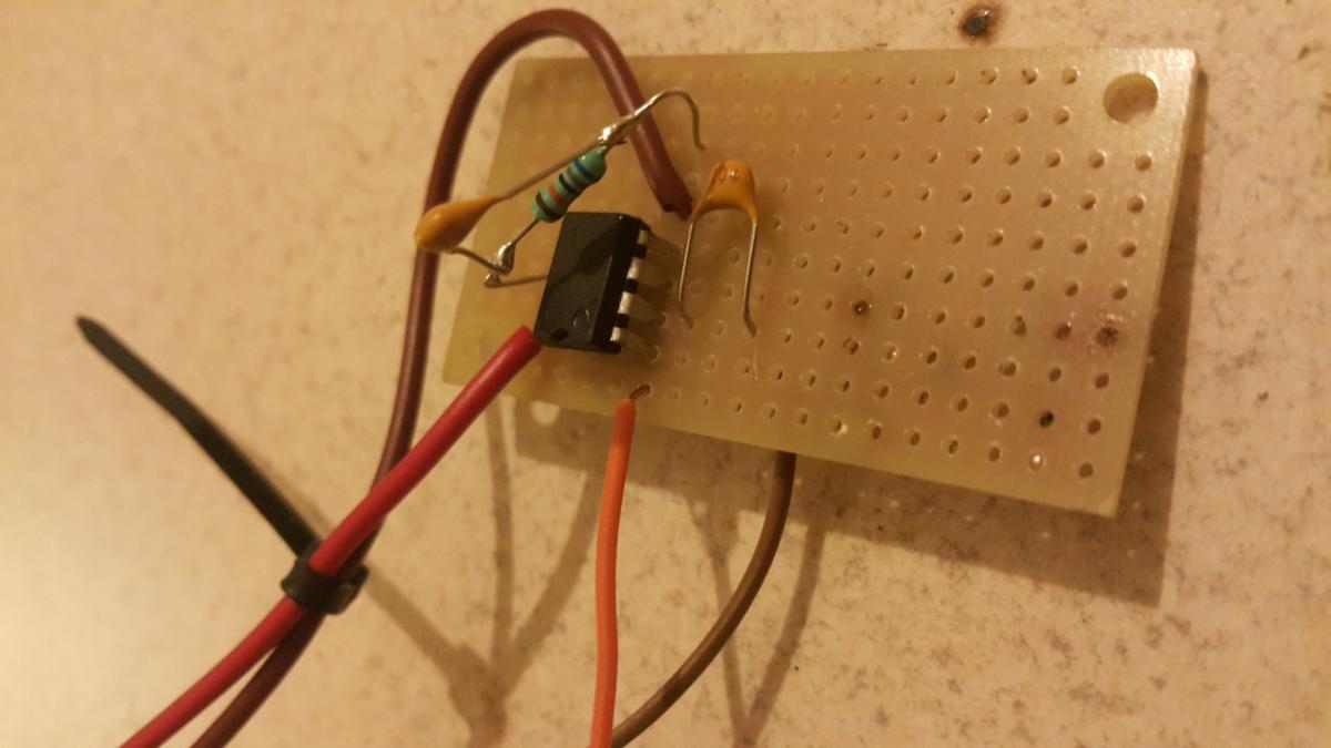

    Здравствуйте, Chip, пришли конденсаторы и резисторы, спаял, но картинки нету. Попробую другую м/с lm1881n, может эта не рабочая.

    Перепаял уже культурно на плате, результат тот же. Я думаю что картинка есть с вга и вертикальная синхра тоже впорядке, а вот горизонтальная развертка в два или три, как Вы сказали, раза больше потому как адаптер предусмотрен для вга монитора а не для тв автомобильного. При чем эта частота больше ровно в несколько раз так как картинка не съезжает и не плывет. Есть способы уменьшить эту горизонтальную частоту что б растянуть картинку, Чип?

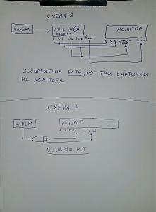

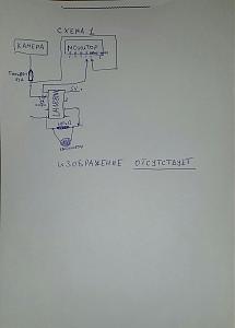

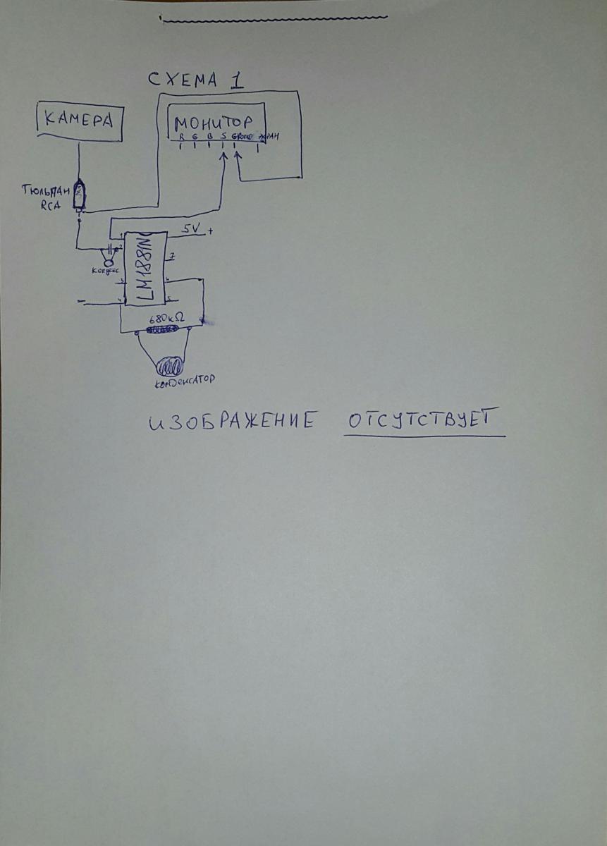

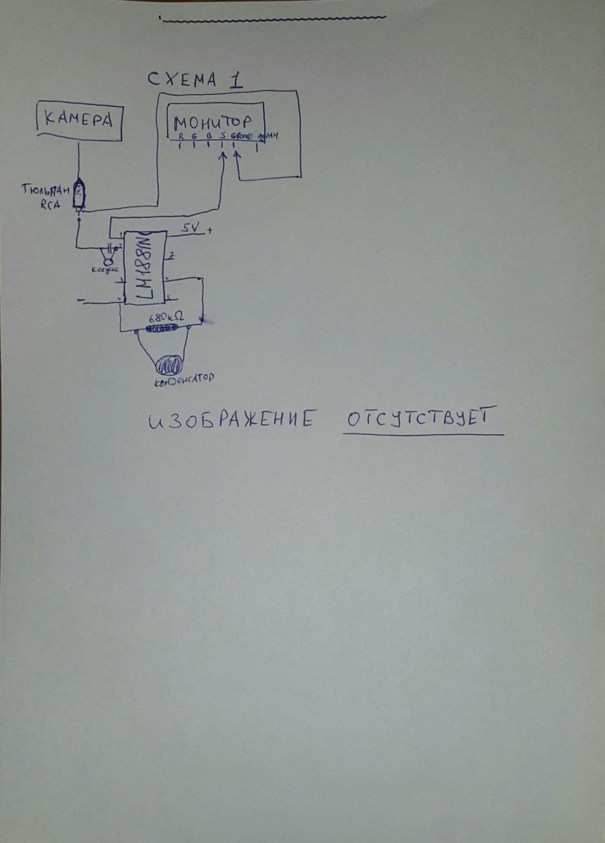

    а по подробней что и куда подключал?
    схемы подключения(если плохо видно на мониторе входы: R, G, B, S, Ground, Экран)

  9. #519
    От одной синхры видео не появится
    Нужно еще видео через делители на RGB подключить
    Можно для проверки подкинуть видео на любой из цветов
