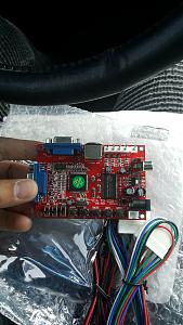

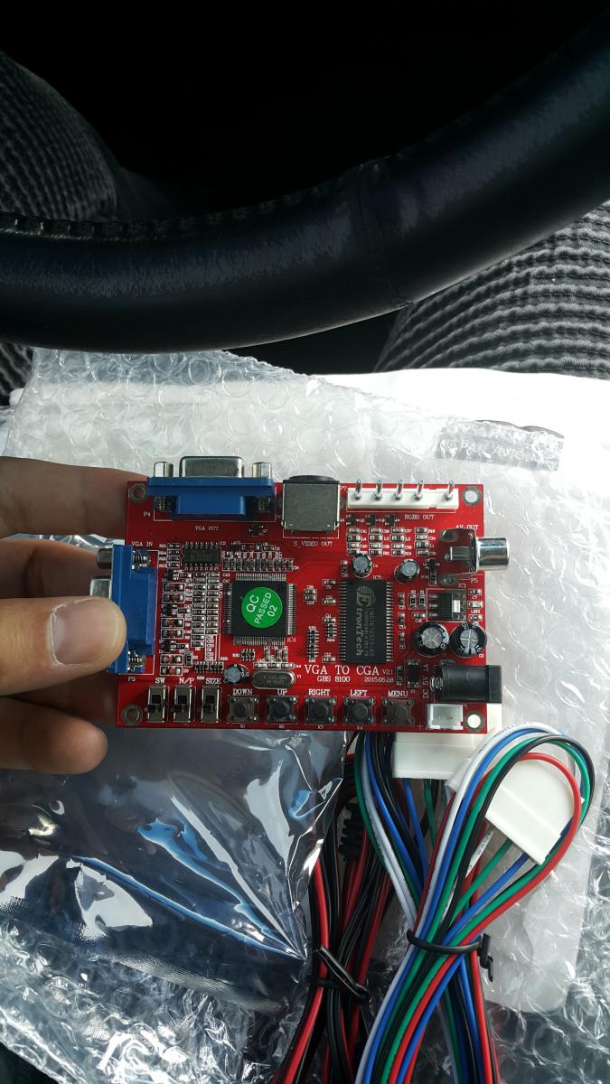

    Последний раз редактировалось Mainfield; 28.07.2016 в 16:13.
  6. #536
    29.06.2016
    32
    135
    установил адаптер, все работает нормально, картинка цветная, вот видео https://youtu.be/j0r3_TC_IYs
    для сравнения вот видео с черно-белым изображением https://youtu.be/dGB9vebzBoc
    Хочу в идеале добиться цветного видео на мониторе без данного адаптера, используя лишь VGA преобразователь, так как мне показалось что этот адаптер недостаточно хорошо обрабатывает видеосигнал и немного теряется качество. Чип, как можно уменьшить частоту строчной развертки до нужных 15 кГц?
