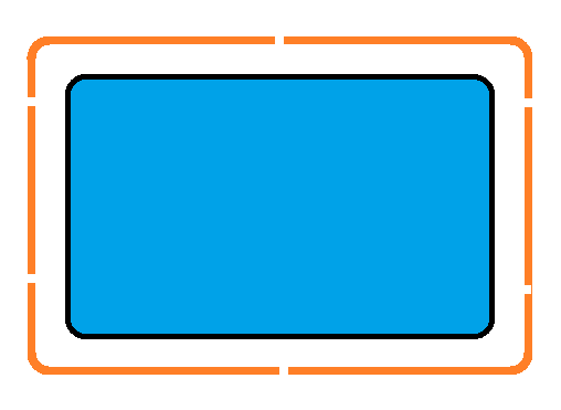

  8. #538
    По умолчанию Re: Фоновая подсветка телевизора Ambilight
    На кардуино без дополнительных регистров можно сделать 6 зон
  9. #539
    29.06.2011
    32
    196
    Это получается сверху и снизу по 2 зоны, по бокам по 1й... хм...
    а если 10 делать таким образом: 3 сверху и снизу и по 2 зоны сбоку?
    На чём тогда? и если на кардуино (в принципе на ebay уже для себя нашёл его) сложная доработка(сам программно доработать не смогу )?
  10. #540
    Можно вот так
