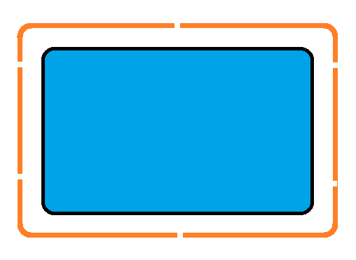

    Можно вот так
    Вложение 12532
    Да. тоже очень интересный вариант, но хотелось бы узнать про 10 зон - на 6 всегда значит успею "уйти".

    да на 6 зон более чем достаточно первого поста, у меня сейчас работает 4 зоны впринципи за глаза для 22 дюймового монитора (2х20см сверху, 2х30см по бокам), сейчас думаю переделать на 5 (1х20см сверху, 2х20см верхние углы, 2х20см по бокам)
    можно вначале сделать на ограниченное количество зон(до 6-ти), а потом уже сдвиговые регистры довесить... дело одной перепрошивки и сборки платы со сдвиговыми регистрами.
