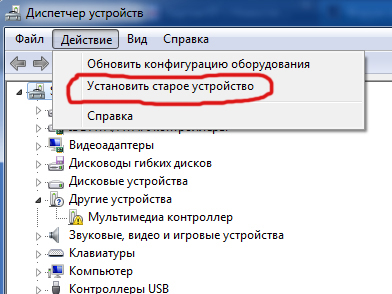

  9. #559
    Пользователь Аватар для mcroff
    29.08.2009
    38
    224
    По умолчанию Re: Navitel navigator
    Цитата Сообщение от tronik Посмотреть сообщение
    Интернет под win7 у кому-нибудь настроить удалось?
    В смысле интернет? Сервис "Пробки"? Два дня назад поставил себе Win7-классная вещь, летает хорошо! Так вот пробки в ней настроил также, как и в XP. Установил Microsoft_Virtual_Machine_Network_Driver. Создал адаптер замыкания на себя, дал ему доступ в сеть через расшаренное интернет соединение, ну и выбрал этот адаптер в конфигурации сети в свойствах эмулятора. Все работает как часы. Единственной проблемой было отыскать в Win7 пункт: "добавление нового оборудования(или устройства-я уже не помню как это звучало в XP)". В XP этот пункт был в панели управления, а вот в Win7 я его нашел тока тут(рисунок ниже):
  10. #560
    Местный Аватар для Charlie
    09.03.2009
    125
    289
    пуск-устройства и принтеры-добавление нового устройства
