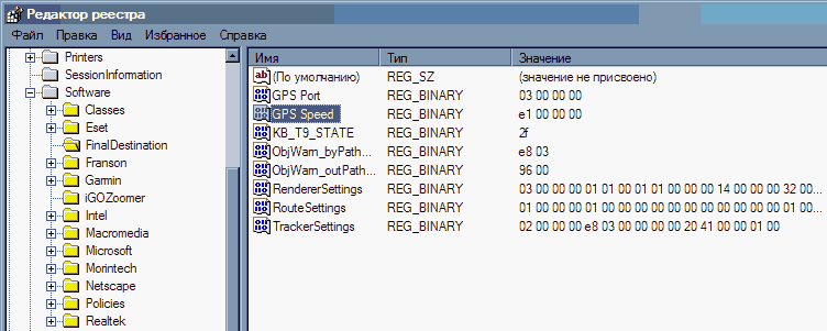

    Ну так у меня вроде все и стоит...
    Блин, после очередной попытке запуска гиса защел в реестр, а там скорость прописана уже c0 12 00 00

    точняк - проверил. руками пишу в реестре e1 00 00 00, запускаю гис, там скорость порта стоит 4800, выбираю 57600, жмакаю поиск, он сбоасывает опять на 4800, захожу потом опять в реестр, а там прописано уже с0 12 00 00

    А ты в настройках программы поменяй скорость только без всякого поиска в ручную, у меня меняется без проблем.

    скорость в настройках меняется, ток толку мало, а в реестре потом вместо е1 00 00 00 пишется 00 е1 00 00

    УРРА! Заработало!
    Поставил последний жпс-гейт, не тот что с компом шел. на 7 виртуальном порту заработало. иго тоже работает.
    Большое человеческое спасибо за советы! Без вашего участия яб еще вчера оставил бы все попытки.
