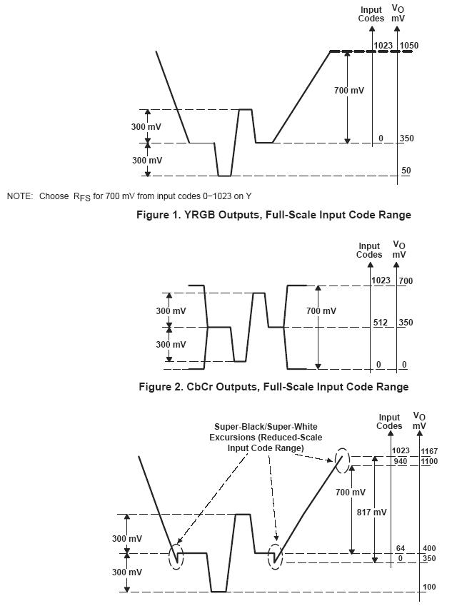

    А замерить можно только осцилографом?
  2. #52
    Да осциллографом. Думаю проще найти документацию на КПК, там должно быть написано.

    Максимально возможная инфа о девайсе здесь:
    http://handhelds.org/moin/moin.cgi/DellAximX50Hardware
    А это описание Video DAC котрый используется в зверьке:
    http://focus.ti.com/lit/ds/symlink/ths8135.pdf
    Там много режимов описано поэтому я сам не знаю какие данные нужны, знаю только что видеоадаптер кпк поддерживает 640х480, 800х600, 1024х768 32 bit 1280х1024 16 bit, но реально без танцев с бубном и стороннего софта выводит в режиме mirror 640х480
    Последний раз редактировалось mgalkin; 13.09.2008 в 15:06.
  4. #54
    Не нашел нигде упоминания об уровне синхры
