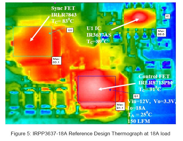

    По умолчанию Re: T-1000

  9. #59
    НУ тогда все понятно, значит больше 10А ее нагружать не стоит, а может и того меньше.
  10. #60
    Местный Аватар для Самоделкин
    11.02.2008
    62
    186
    291
    почему же, получается что это у нее нормальный рабочий режим, только вот я как то не привык к такому тепловыделению от контроллера шим
