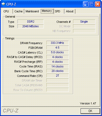

    Память была Kingston 2Gb DDR2-667
    Винт - WD2500KS (был в запасе)
    Проц - Celeron 420 (1.6 Conroe-L) - хотел сразу взять ULV какой-нить, но их не было, так что пока взял самый дешевый (единственный дешевле 5тыр в санрайзе на тот момент).
    Инфа CPUZ
    3DMark03 выдал 1707 попугаев в стандартных настройках. Играть в quake3 или в Return to Castle Wolfinshtein можно, при 800x600 вполне приличные FPS
    Попробовал разогнать проц. Шину 1333 не потянул (ну вообще такой разгон имхо перебор)))
    на 1066 встал без проблем. Температура поднялась не сильно. Сейчас частота 2.13ГГц
