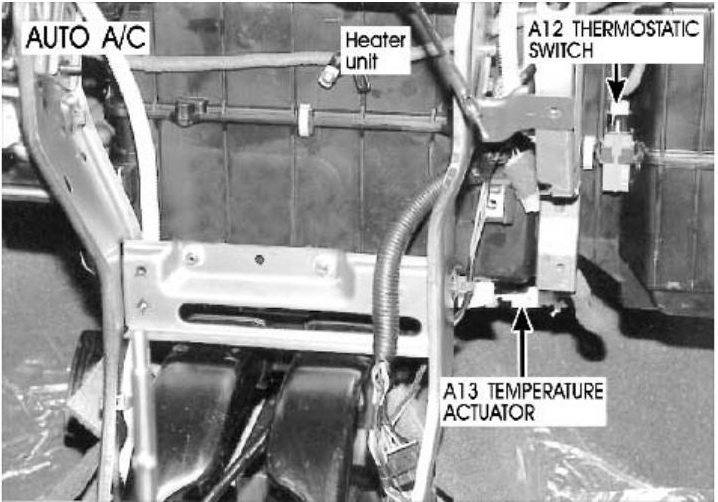

    Это все схемы в этом разделе с ручным управлением. В авто управлении есть такая....
    Т.е. как я понимаю. то что обозначено на 2й схеме как temperature Switch - это и есть редуктор.

    По умолчанию Re: Запуск проекта вживления CarPC в Hyundai Santa Fe 2003
    Дело в том, что разъем А23, который подходит к этому свичу расположен как раз там, где должен быть привод заслонки
  10. #60
    Ага , вот он.
