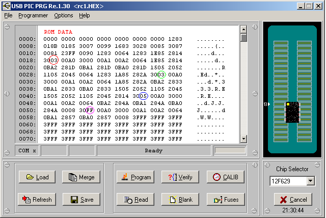

    Подмигивание Вот моя версия
    Цитата Сообщение от zizigal Посмотреть сообщение
    Блин тоже что то сразу не пошла. Вопрос к muzzy может выложишь свою прошивку 1+2... Желательно в хекс формате.
    Некоторые параметры можете поменять прямо в программаторе:
    Красным обведена константа определяющая время, в течении которого должна быть включена задняя передача, чтобы включилась камера - 03 соответствует примерно 1.2 секунды
    Зеленым - время, в течении которого должна быть выключена задняя передача, чтобы камера выключилась - 03 соответствует примерно 1.2 секунды
    Сиреневым - длительность нажатий на кнопку - 255 соответствует примерно 0.26 секунды
    Синим - пауза между нажатиями кнопки - 05 соответствует примерно 1.3 секунды
    • Тип файла: rar rc1.rar (278 байт, Просмотров: 385)

    Спасибо, но эксперементировать придется только на следующей неделе , когда пик придет... Отпишусь потом.

    Дико извиняюсь... Но печатка моя а не muzzy... Получил наконец то вчера пики... Сейчас буду шить....
