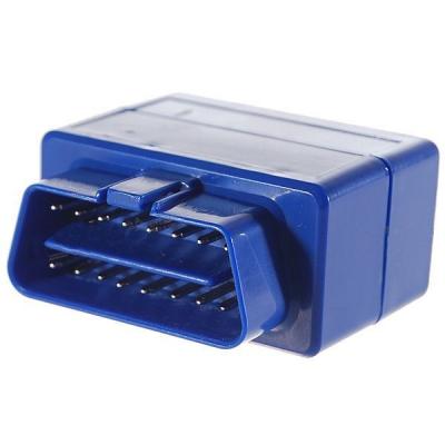

    3) поставил ELM327 bluetoohs - работает нормально, но честно говоря ожидал большего - программы не все работают, пришлось перебрать около 20, за работали только 3 из них - да и они показывают 20-30 процентов от своих возможностей (сразу видно Toyota постаралась). Держу для ошибок (за 3 года дважды были - один раз тормоза (самоустранились), второй раз электроусилитель руля (по гарантии заменили - хотя тоже потом заработал пока ждал прибытия)

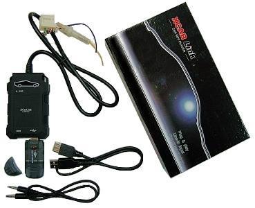

    5) установил себе Xcar Link - все теперь моя магнитола поет как надо - купил по дешевке б\у - звук обалдеть
    Сейчас жду весну - для того чтобы все установить как надо
