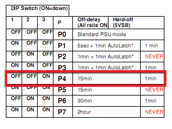

    Здравствуйте
    Только что подключил M4 работает отлично включается и выключается только есть вопрос возможно ли сделать так чтоб ПК включался после поворота ключа через 5сек а выключался мин через 15?
    Просто бывают моменты когда нужно сходить в магазин на 5-10 мин а потом как я понимаю нужно опять включать комп
    А нужно чтоб вышел с машины на 10 мин, пришел а комп работает ключ вставил и поехал не пришел через 15мин он сам отключился.
    Возможно???? если возможно пожалуйста расскажите что и как нужно сделать. Только не надо писать вот инструкция читай я ее перевел нечего не понял только благодаря вам подключил блок
  6. #56
    672
    По умолчанию Re: М4-АТХ как лучше подключить?
    Так понятно? Можно ещё через софт, но если с инструкцией не разобрался - туда лучше не лезть.
