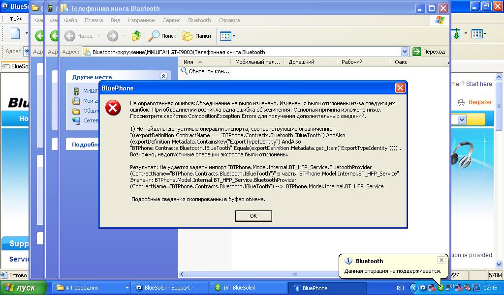

    При выводе окна с ошибкой в буфер обмена копируется информация об ошибке. выложи ее сюда.

    ща прикручу

    ну не совсем то что я просил. ну ладно. суть вопроса в следующем.
    проверьте наличие файла BlueSoleilProvider. А какая версия BS у вас установлена?

    249й блюсолейл. Такого файла в папке программы нет

    скачайте последнюю версию отсюда http://pccar.ru/showthread.php?p=186212#post186212

    я тупанул, этот файл есть не в папке блюсолейла, а в папке блюфона.

    и всеже поставьте версию 0.10.0
    Если проблема проявится опять, то просто после появления об ошибке в поле ввода сообщения браузера нажмите Ctrl+V. Появится диагностическая инф. которая мне нужна.

    я и поставил 10-ю
    я не понял, чтоб сделать Ctrl+V, надо для начала сделать Ctrl+С. Прога на другом компе стоит.
    Опять запустил прогу, опять такая же ошибка
    Message: Объединение не было изменено. Изменения были отклонены из-за следующих ошибок: При объединении возникла одна ошибка объединения. Основная причина изложена ниже. Просмотрите свойство CompositionException.Errors для получения дополнительных сведений.
    1) Не найдены допустимые операции экспорта, соответствующие ограничению "((exportDefinition.ContractName == "BTPhone.Contracts.Bluetooth.IBlueTooth") AndAlso (exportDefinition.Metadata.ContainsKey("ExportType Identity") AndAlso "BTPhone.Contracts.Bluetooth.IBlueTooth".Equals(ex portDefinition.Metadata.get_Item("ExportTypeIdenti ty"))))". Возможно, недопустимые операции экспорта были отклонены.
    Результат: Не удается задать импорт "BTPhone.Model.Internal.BT_HFP_Service.BluetoothPr ovider (ContractName="BTPhone.Contracts.Bluetooth.IBlueTo oth")" в часть "BTPhone.Model.Internal.BT_HFP_Service".
    Элемент: BTPhone.Model.Internal.BT_HFP_Service.BluetoothPro vider (ContractName="BTPhone.Contracts.Bluetooth.IBlueTo oth") --> BTPhone.Model.Internal.BT_HFP_Service
    Errors:
    Item 1
    Data: System.Collections.ListDictionaryInternal
    InnerException:
    TargetSite: Void ThrowOnErrors(System.ComponentModel.Composition.Ho sting.AtomicComposition)
    StackTrace: в System.ComponentModel.Composition.CompositionResul t.ThrowOnErrors(AtomicComposition atomicComposition)
    в System.ComponentModel.Composition.Hosting.Composab lePartExportProvider.Compose(CompositionBatch batch)
    в System.ComponentModel.Composition.Hosting.Composit ionContainer.Compose(CompositionBatch batch)
    в System.ComponentModel.Composition.AttributedModelS ervices.ComposeParts(CompositionContainer container, Object[] attributedParts)
    в BTPhone.Model.MainViewModel.InitMEF()
    в BTPhone.Model.MainViewModel..ctor()
    в BTPhone.Model.MainViewModel.get_Instance()
    в BTPhone.App.OnStartup(StartupEventArgs e)
    в System.Windows.Application.<.ctor>b__1(Object unused)
    в System.Windows.Threading.ExceptionWrapper.Internal RealCall(Delegate callback, Object args, Int32 numArgs)
    в MS.Internal.Threading.ExceptionFilterHelper.TryCat chWhen(Object source, Delegate method, Object args, Int32 numArgs, Delegate catchHandler)
    HelpLink:
    Source: System.ComponentModel.Composition

    Вспомнил!!! нужно еще вот это поставить http://www.microsoft.com/download/en...s.aspx?id=5555

    всё, зазвонил. Одна проблЭма. Идёт звук,только искажения жуткие. Тел galaxy S
