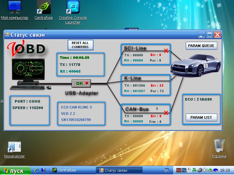

    Добрый вечер, с етой прошивкой у меня перестал цепляться CAN и не считает расход топлива, машина Nissan Stagea 2002 г. двигатель VQ25DET

    Просьба прислать скриншот окна Статус при подключенном к автомобилю адаптере, а также скриншот карты параметров (кнопка Param List в том же окне)

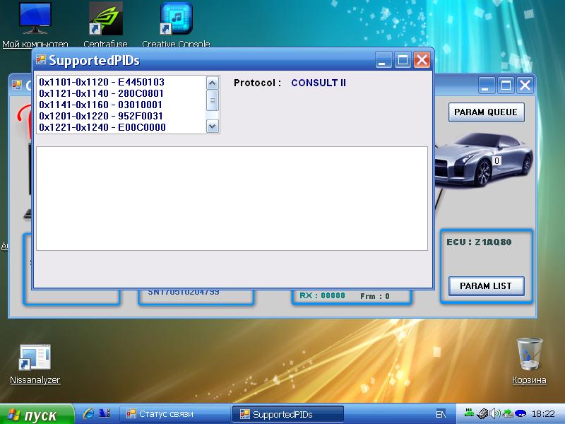

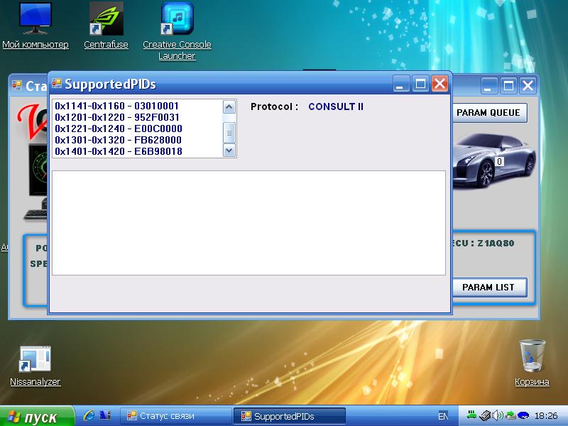

    Вот скриншоты как просили (может надо было раскрыть параметры?)
