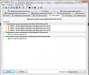

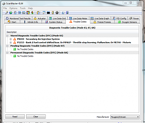

    Скрин теста.

    По умолчанию Re: Адаптер ELM-327 OBD-II
    Вообще-то просил не этот скрин. А саму ошибку мышкой выделял перед нажатием кнопки стереть?

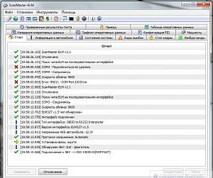

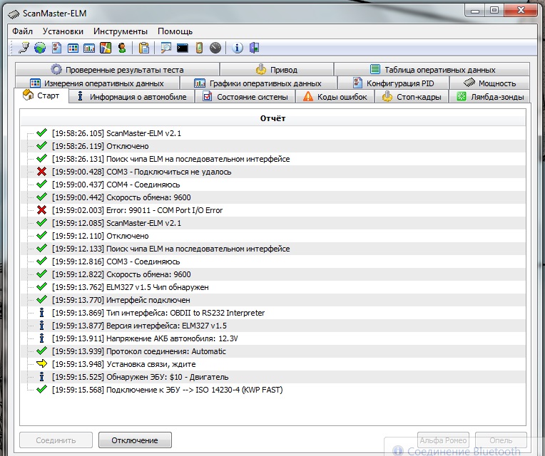

    Этот скрин?

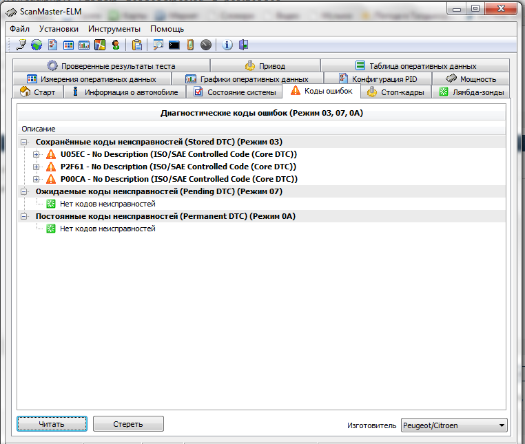

    При повторной диагностики показал ошибки которых нет в таблице
    Посмотрел. У тебя происходит подхватывание сразу двух портов com3 и com4. А потом один дурит. Выбери порт в ручном режиме на протоколе KWP и поиграйся скоростью ([хотя 9600 для этого протокола -оптимальный вариант)
