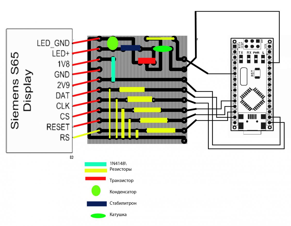

    Гляньте пожалуйста, набросал схему платы, завтра буду травить если все нормально. хочется избежать ошибок, ибо первый раз) за то, как нарисовано прошу не пинать

    итак, итоги похода по магазинам: купил все кроме катушки и стабилитрона (он же по схеме двухсторонний?). Вопрос: можно ли из схему исключить катушку(запитать дисплей от 7805) и можно ли вместо двухстороннего стабилитрона поставить два односторонних навстречу друг другу или параллельно но в обратных направлениях?
    Это не стабилитрон, а диод шоттки
    Можно, только Вам нужно получить +12в и ограничить ток(сколько мА не помню)
    Последний раз редактировалось Chip; 31.10.2012 в 13:47.

    По умолчанию Re: Дисплей Epson LCD L2F50 от Siemens S65
    Печально. спасибо за консультацию. буду искать в платах диод шоттки. а на счет силы тока на питании... жаль что неизвестно(
  6. #56
    Это питание подсветки, можно в интернете поискать какой там ток нужен
    И если не использовать преобразователь , то диод Шоттки не нужен
    как я понял, интенсивность подсветки регулируется шимом, который идет на транзистор, так? и если не использовать транзистор, а напрямую сделать через например LM317 для ограничения тока и стабилизатор 7812 для напряжения, то получается диод убрать, транзистор убрать и индукцию убрать...да?
    Убрать все и поставить резистор вместо диода, для ограничения тока, при использовании источника +12в никаких стабилизаторов не потребуется
    К Ардуино подключается только LED_GND
    Последний раз редактировалось Chip; 31.10.2012 в 16:06.
    Разобрал зарядку в прикуриватель, там индуктивность есть, написано на борту 680 кажется. впаяю попробую)
