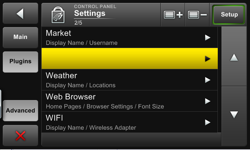

    Цитата Сообщение от Wizard Посмотреть сообщение
    хм, да это не поможет, плагин должен по любому появится в списке. К скайпу он обращается только после захода в сам плагин
    2 вопроса
    1. Конфиг удалил в c:/ProgramData для Win7 и c:\Document&Settings\AllUsers\.... для xp?
    2. Скин какой юзаешь? Хотя насчет этого вопроса я не уверен
    п.с. Хотя я тестирую на 3.5, а на 3.6 не пробовал. Но блин SDK то для них 1))))
    Скинь скриншоты, будем разбираться
    Конкретно. Директория плагина, пустая строка вместо имени плагина. и Конфиг плагина.
    Конфиг даже не создаётся.
    Директория плагина: c:\Program Files\Centrafuse\Centrafuse Auto\Plugins\SkypeMini\
    Если я удаляю SkypeMini из папки Plagins то пустая строка изчезает.
    постучись ко мне в скайп testuser7892, будем думать

    По умолчанию Re: Плагин скайпа для CF
    Совместными усилиями, нашли причину по которой плагин не работал. Надо было просто зарегить библиотеку Skype4COM.dll. Качаем заново архив и в случае, если у вас не отображается плагин запускаем Reg.bat.
    п.с. Внимание в 7ке, библиотеку лучше регить как написано в readme. то бишь C:\Skype4COM....... Ибо не регится в директории CF
    Спосибо автору за помощь. Всё заработало.
