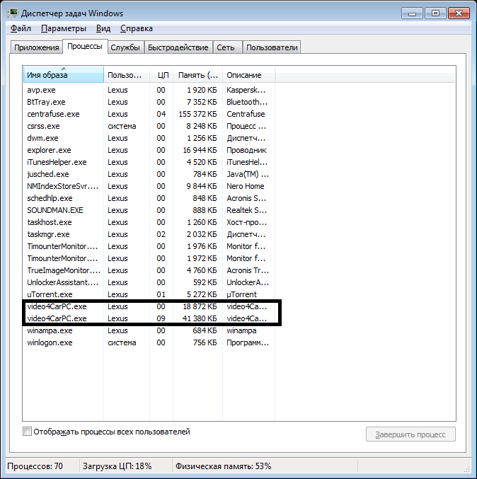

    Цитата Сообщение от Benny Посмотреть сообщение
    Centrafuse Я и не встраивал... При запуске компа, explorer не грузится, а запускается сразу cf как оболочка, так вот чтоб запустить explorer, в cf есть отдельная кнопка выхода в windows. И когда выходит в винду, запускается вторая копия вашей проги... Остальные же проги по два раза не запускаются
    Попробуй это (я кое-что изменил, для пробы):

    Цитата Сообщение от vdsen Посмотреть сообщение
    Дык встрой, попробуй, а автозапуск убери.
    Встраивается только одно окно, а камеры две... Да и зачем мне встраивать, просмотр не так важен... Она должна жить своей жизнью. Мне важен только результат-безотказная запись дорожной обстановки. Когда понадобится, просто открою папку с видео и все... А вот если уберу автозапуск, запускать только ручками и тогда уж точно встраивать прийдется...

    По умолчанию Re: Программа 4-Video CarPC
    попробовал... стоит автозапуск в самой проге. cf грузится, а v4 отказывается, запускается только при переходе в windows. т.е. получается что запускается действительно одна копия, но не тогда когда нужно
    Интересно бы под XP это попробовать! Везде так, или это особенность 7-ки?
    Попробуй это:
    Попробуй это:
    тот же результат... дело наверное не в проге либо сама cf тупит, либо винда... завтра на хр попробую...
    З.Ы. почему-то уведомления приходят через раз...
    Сделаю запуск только одной копии программы, и, думаю, проблема решиться. Выложу чуть позже.
