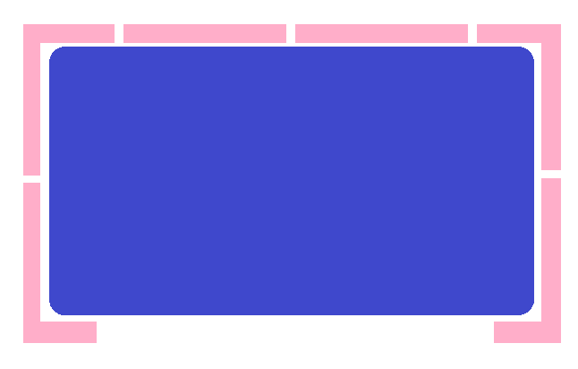

  10. #660
    По умолчанию Re: Фоновая подсветка телевизора Ambilight
    D14-D19 это ноги А0-А5
    ПРи разрешении 1920*1080 10% это много, сделай 5%
    6 зон расположи вот так
    Последний раз редактировалось Chip; 23.10.2011 в 20:15.
