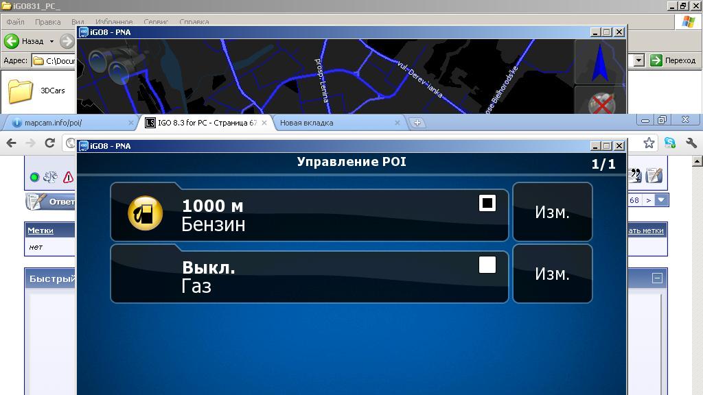

    Если ставить POI, с http://mapcam.info/poi/ (добавляю скачанный файл mapcam.info.kml по адресу C:\iGO831_PC_\content\userdata\poi) - то чтобы каждая категория отображалась своим значком - нужно пройтись и ручками каждой категории свой значек присвоить. Т.е. к примеру зайти в АЗС, зайти в бензиновые заправки - присвоить значек и видимость ОТДЕЛЬНО, на газовые - ОТДЕЛЬНО

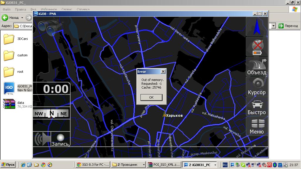

    Опять вылетело. OUT OF MEMORY
    Стоит POI добавить - вылет

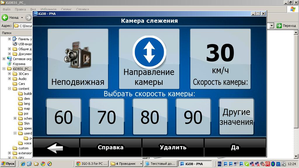

    Пытаюсь все сделать, как написано - но все равно получаются косяки - IGO видит спящих полицейских, как камеры.
    Расскажу в подробностях - скачиваю с http://mapcam.info/speedcam/ спидкамы в режиме IGO-расширенный. Получаю файл Speedcam. Нахожу в нем интересующую меня строчку - вот она:
    9453,27.5656830,53.9241480,200,30,2,35 // Лежачий полицейский во дворе
    забрасываю этот файл в C:iGO831_PC_\content\speedcam, запускаю программу.
    нахожу интересующий спидкам (скрин1), смотрю его свойства (скрин2) - неподвижная камера.
    Но это был не правильный файл, просто скачанный с mapcam.info
    Теперь идем по правильному пути.
    Скачанный файл забрасываем в папку с программой IGO2Primo, конвертируем для IGO8.3.PC - получаем файл Speedcam_igopc.
    Забрасываем его в C:\iGO831_PC_\content\speedcam, предварительно все оттуда удалив, и переименовываем его из Speedcam_igopc в Speedcam
    Запускаем программу. нахожу интересующий спидкам (скрин3), смотрю его свойства (скрин4) - неподвижная камера. Правда, направление обзора изменилось.
    Сравниваю интересующую меня строчку в первом случае
    со строчкой во втором случае
    9453,27.5656830,53.9241480,8,30,2,35, // Лежачий полицейский во дворе - лежачие полицейские в любом случае, но IGO в обоих случаях видит их как стационарные камеры.
    Что я делал не так?
