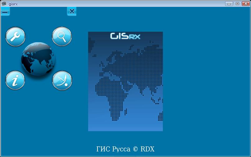

    891
    По умолчанию Re: Новая версия GisRX
    Размеры окна проще увеличить чем уменьшить.
    Напиши вот так:
    <display>
    <mode width="800" height="480" fullscreen="0" big="0" angle="0" />
    Последний раз редактировалось St@rz; 13.11.2008 в 00:11.
