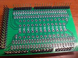

    В первоначальной схеме тахометр подключался через оптрон, а в шилде его нет. Так он нужен или нет? Или же это была перестраховка при подключении напрямую от катушки(трамблера) в авто где он не предусмотрен?
    Если честно, то мы никогда оптрон не использовали в реале, те старые схемы остались только набросками.
    Я уже выкладывал эти фотки, используем в таком виде

    На нижнем фото свободные площадки под перемычки - это подтяжка к +5в для минусовых ламп?

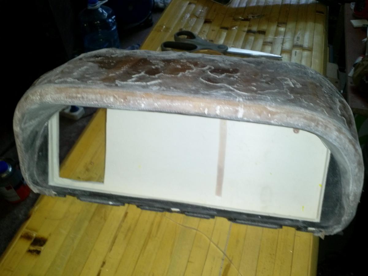

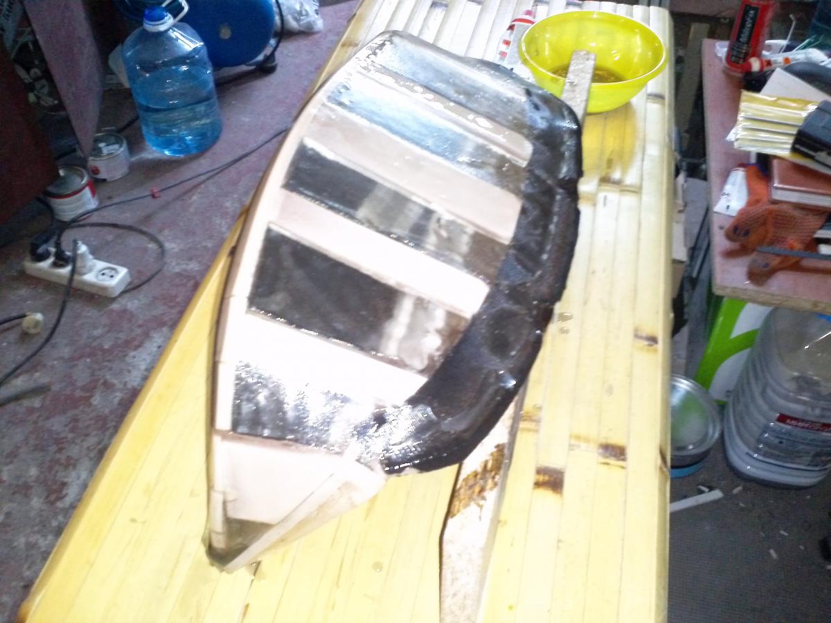

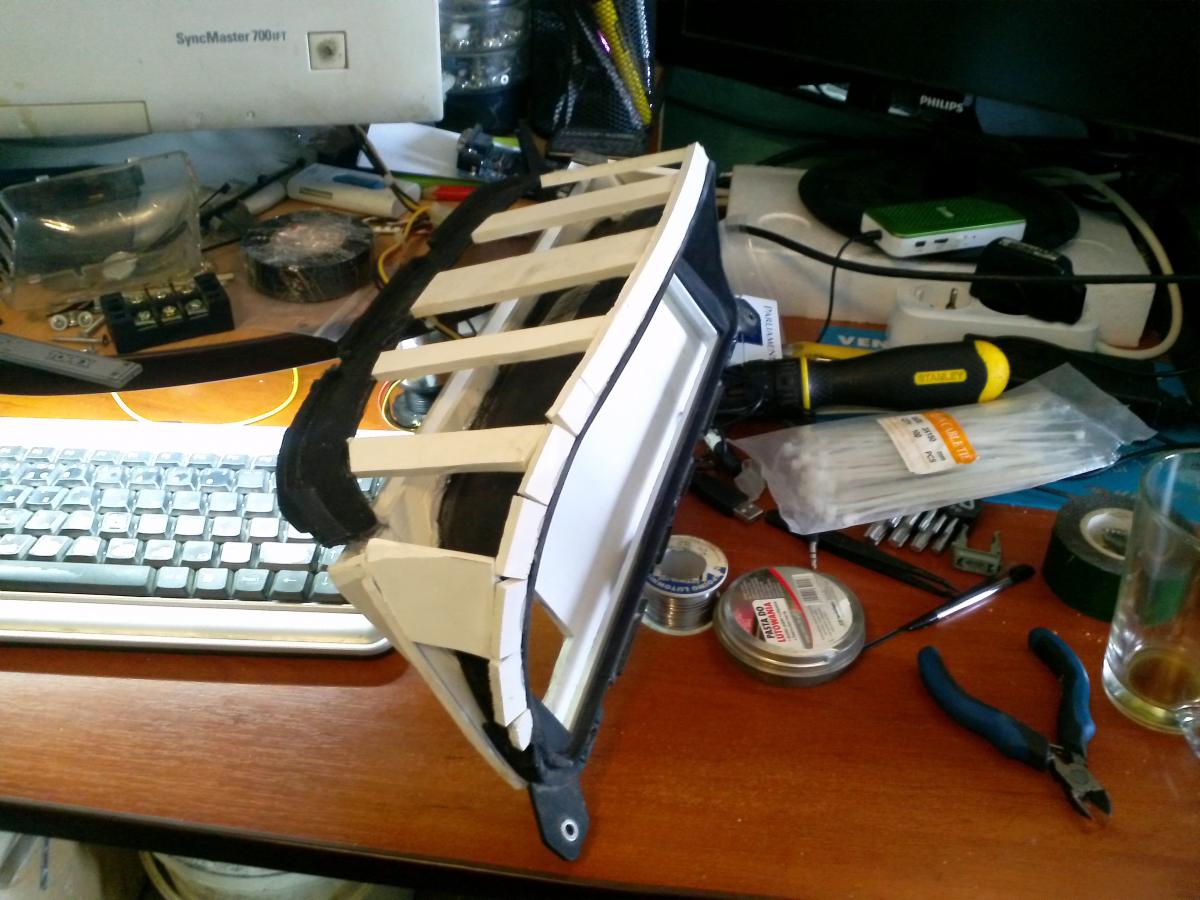

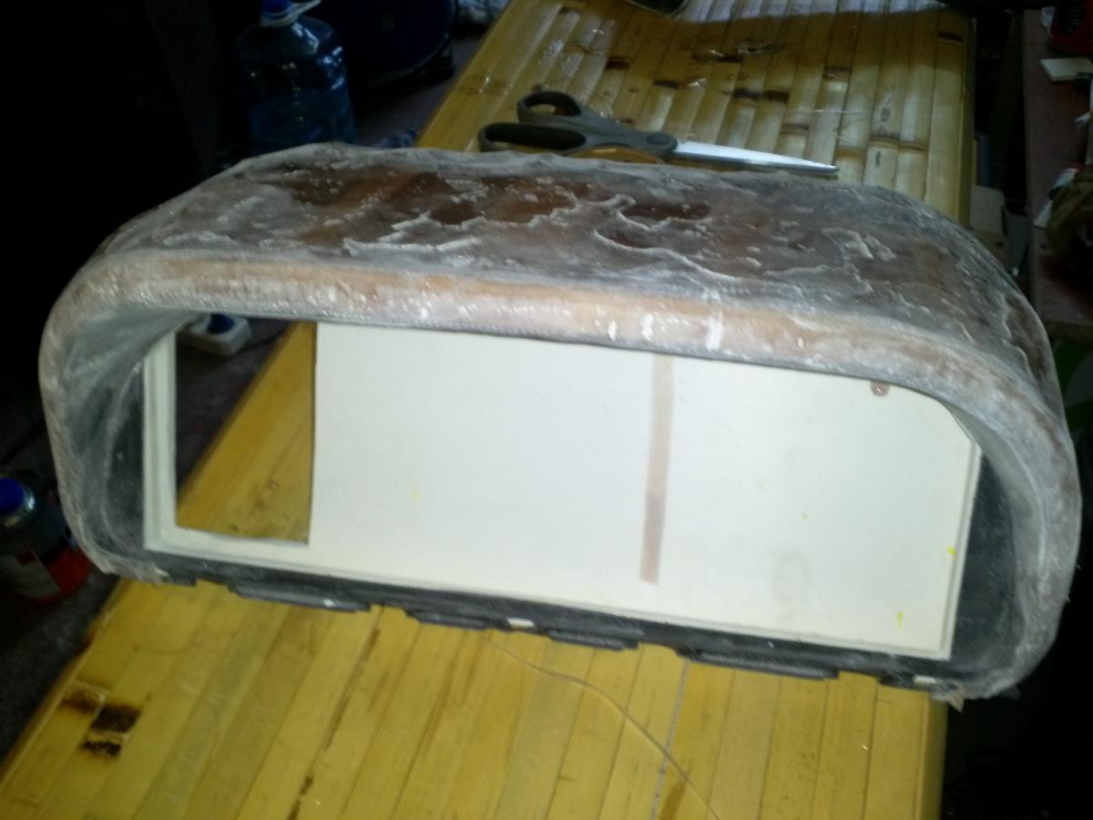

    Пока софт обкатывается на маленьком мониторе продолжаем изготовление корпуса матрицы для машины Reanon

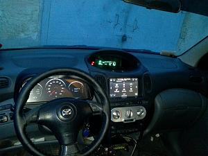

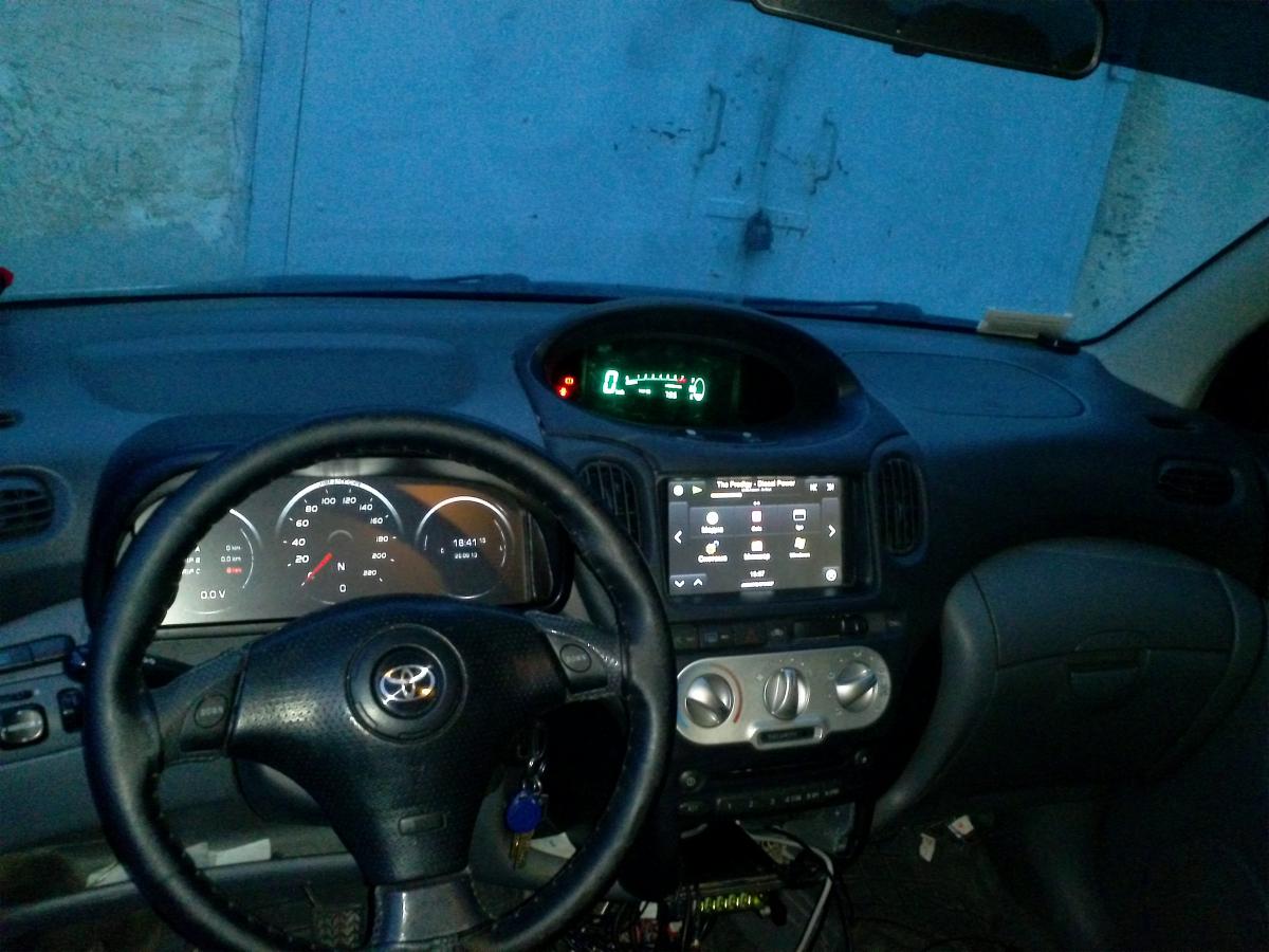

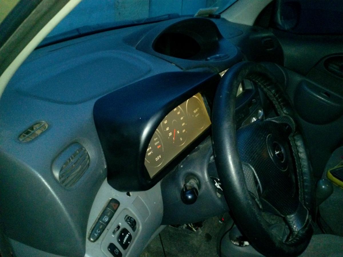

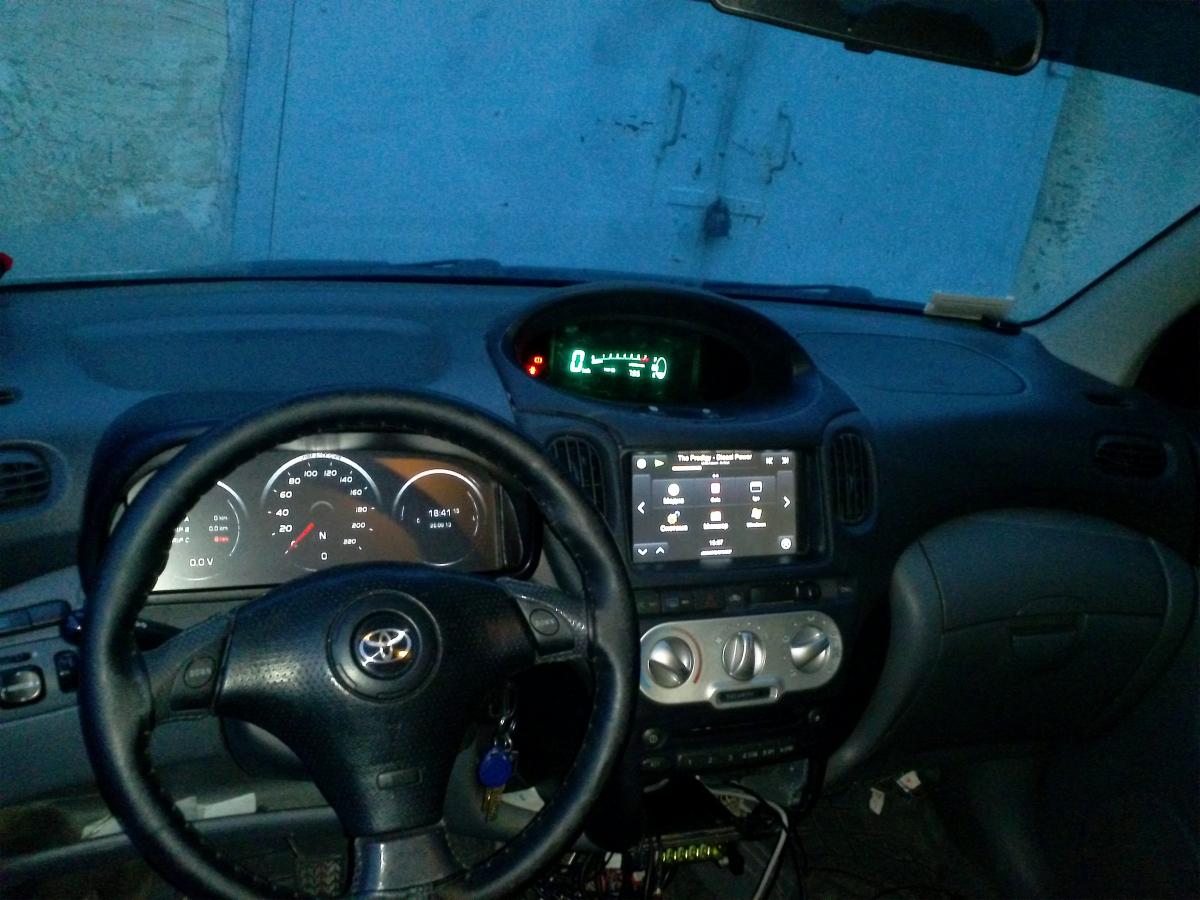

    Reanon закончил очередной этап портинга своего салона
    Сейчас оба монитора временно подключены от одного компа.
