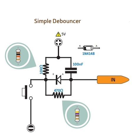

    По умолчанию Re: Бортовой компьютер мотоцикла
    Делал как то на attiny13 - http://www.youtube.com/watch?v=JjADVYuXjTY (в описании ссылки на код и схему на два порта правда).
    Сделать, чтобы реагировала на быстрое касание и игнорировала помехи у меня не получилось. Испытывал при толщине покрытия в пару миллиметров (и достаточно большой площади площади порядка 3-4см), потом совсем плохо.
    Пришел к выводу, что если требования делать скрытую кнопку нет, то лучше поставить обычную кнопку с аппаратной стабилизацией. И код проще, и тактильный отклик есть.
    Схему включения вот такую планирую использовать (из The Unofficial Arduino Basic Connection)
