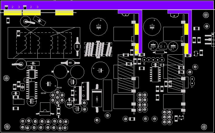

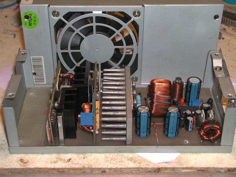

    начинаю новый проект, автомобильный БП для питания АТХ
    компьютера в автомобиле
    размер платы будет 175 на 82 мм высота 30-40мм
    самая "геморройная" часть т.е 12в сделанная и работает, далее
    будут стоять три "модуля": 5в+5всб, 3,3в и контроллер
    Как показывает практика, получить 5 и 3,3 вольт при
    автомобильных 8-14 не проблема, а во получить 12в в этом
    диапазоне при хорошем КПД немного сложнее, после долгих проб и
    ошибок мне все таки пришлось вернуться к пуш-пулу так как он
    обеспечивает стабильный выход 12в при входных 9-16в и хорошие
    нагрузочные свойства.
    что удалось добиться применив SG3525:
    выход 12в 18А пульсации 50-80мВ
    вход от 9 до 16 вольт, 9 вольт это минимум который нужен для
    хорошего старта,после этого уже никакая просадка по напряжению
    нестрашна (пока не закончится энергия в АКБ)
    КПД при полной нагрузке получилось 80-85%
    данная схема проверенна и работает, "заготовки в архиве"
