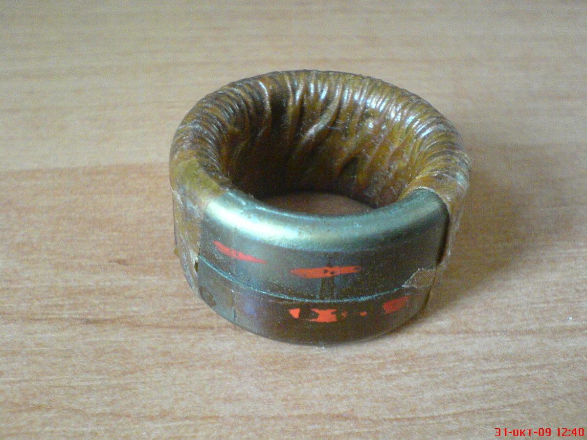

    Кстати сердечник такой
    мне сказал продавец что это и есть МП-140, это правда или он меня нагрел?
  5. #65
    По умолчанию
    Все верно это и есть МП-140
