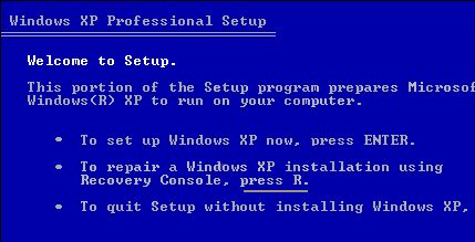

    Мммм а как это делается? и мне кажется это потому что на этой винде сп3 стоит... возможно?

    1. Устанавливаете в Bios setup загрузку с CD-Rom;
    2. Вставляете загрузочный CD с Windows, ждете синего экрана с выбором;
    Экран установки Windows XP
    3. Нажимаете клавишу "R" для вызова консоли восстановления системы;
    4. Консоль попросит выбрать систему. Нужно нажать клавишу "1", потом "Enter";
    5. Консоль попросит набрать пароль администратора. Если его нет, то просто нажмите "Enter";
    Высветится строка:
    C:\WINDOWS\
    6. Набрать команду fixboot:
    C:\WINDOWS\fixboot
    Эта команда восстановит загрузочный сектор диска, если он был поврежден.
    Если у вас сборка и буква "R" на экране не появляется,можно загрузить консоль восстановления нажимая клавишу F10 много раз(нажимайте на протяжении копирования файлов windows,тоесть когда начилась текстовая версия "setup",там где синий цвет экрана).
