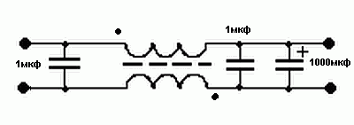

щелчки описанные выше вылечил этим

Подключил карту по схеме
только в качестве развязки использовал AIMTEC.
при загрузке с включенной через эту схему звуковухи винда выпадает в синий экран. если загрузиться, а потом подключить устройство, то оно в системе видно, но при попытке воспроизведения выдается сообщение об отсутствии драйвера. обновление драйвера проходит, но ничего не меняется. Питание брал и с порта USB, и с внешнего источника.
В чем может быть ошибка?

Не понял, щелчки это те, которые при включении и выключении компа происходят в виде "БАХ" от саба? Я аж реально подскочил, на встроенной звучке такого не было. Объясните плз не разумному эта схема помогает именно от этого "БАХ", если можно подробнее чего и куда паять, в схемах нуль. У соседей прочитал 17 страниц, так и не вкурил как вылечить.
