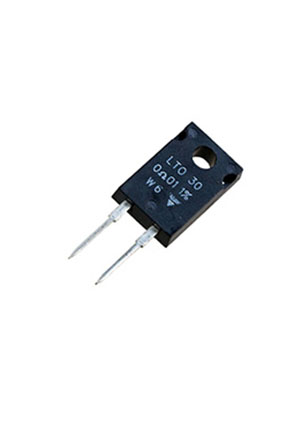

    да, просматриваю на дохлых материнских платах такой резистор. всё в пустую.
    подсказать можешь что за плата была(производитель, какие нибудь характеристики)?
    посмотрел в платане(Маугли выше писал) ссылка
    там же мне попался на 30вт(много наверное будет) вот фото
    ссылка на этот резистор
    здесь какие есть в Платане на 0,01 Ом
    какой мощности нужен резистор?
    Последний раз редактировалось kredovit; 13.01.2009 в 22:47.
    Ну если с запасом рассчитывать на ток в канале 10А, то 10A*10A*0.01Ом = 1Вт. Это с запасом.
    WSL2816 из платана - это супер вещь! То что надо!
    Если что можно поставить 2 резюка полватных в параллель на 0.02Ома.
