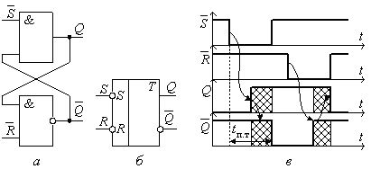

а принцип работы тот-же?Сообщение от Chip
жмём-удерживаем 4 сек - включается
жмём-удерживаем 4 сек - вЫключается???
RC цепочка и логика таже , потому и задержки будут такими же
Последний раз редактировалось Chip; 22.11.2008 в 17:13.
Проще, но алгоритм другой....В моей задержка импульса и память (C-тригер)Сообщение от Chip
Ну так тригер состоит из таких же логических эллементов.
Просто мы делаем упрощеный RS-тригер из 3-х эллементов на 4-ом делаем задержку.
Последний раз редактировалось Chip; 22.11.2008 в 17:46.
Да я и не спорю...У тебя RS, а у меня С тригер.
ЗЫЯ уже говорил, что лет 12 не занимаюсь цифрой...То, что вспомнилось.
