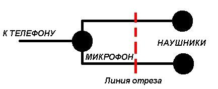

  7. #67
    891
    По умолчанию Доработка гарнитуры
    Отрезать по красной линии и паять выводы к штекеру.

  8. #68
    16.07.2008
    11
    228
    По умолчанию Re: Доработка гарнитуры
    Но посоветую лучше впаиваться в гарнитуру а не резать ничего.
    Т.к. тем более что до компа все равно нужно тянуть длинный провод в линейный вход.
