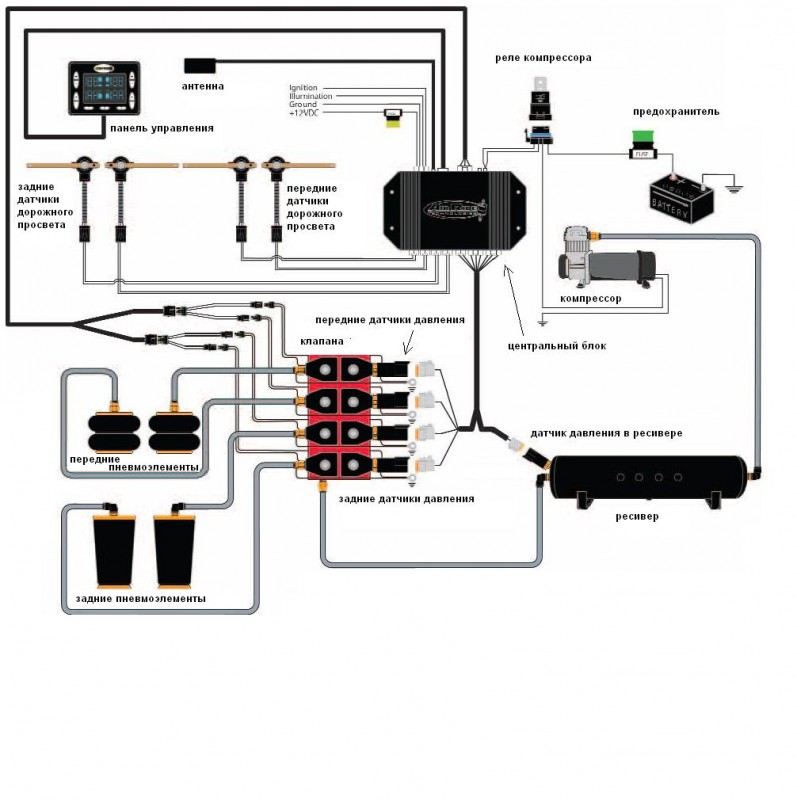

    По умолчанию Re: Блок управения пневмоподвеской
    Ладно вам, завелись! Давайте ближе к теме. Вот один из примеров компановки. С помощью датчиков дорожного просвета ( скорее всего там переменный резистор), можно подавать сигнал на Carduino. Так же если разобраться в принципе работы подушек, а он состоит в следующем. Имеем в подвеске подушки+ресивер. При наезде колесом на неровность, в подушке давление воздуха возрастает и часть его перемещается в ресивер по трубкам (шлангам) тем самым гасятся удары ходовой, после воздух возвращается обратно выравнивая давление в обеех емкостях. В данном случае трубка (шланг) играет роль золотника. Если его перекрыть (например поставить клапан) то при назде на неровность, воздух перемещаться не будет и жесткость подушки останется постоянной. Этот факт нам может помочь для прохождения поворотов. Те же датчики дорожного просвета дают сигнал о том, что одно колесо стремится вниз, а другое на той же оси, стремиться вверх. На том колесе которое стремится вверх перекрываем давление для жесткости подушки, а на противоположном на оборот. Для такого варианта понадобится шаговый клапан или импульсами управлять обычным. Ну вот в кратце так!
    Скажу честно, не знаю досканально как работают штатные системы, но в твоих рассуждениях по моему есть неточности:
    1 - рессивер не для выравнивания давления, а для запаса воздуха с максимальным давлением, которое может потребоваться. и в рессивер ничего не возвращается. под клапанами имеются ввиду регуляторы давления, которые избыток давления сбрасывают, а при недостатке берут из рессивера.
    2 - мерить высоту кузова надёжнее ультразвуковыми датчиками. у них диапазон может быть и 5-300 мм. они бесконтактные и не зависят от внешних условий типа напряжения питания и температура.
    3- высоту кузова можно вообще поддерживать заданной при любой нагрузке не измеряя. для этого существуют позиционеры. у позиционера должна быть обратная механическая связь, например от штока амортизатора. Этот рычаг пропорционально растягивает маленькую пружинку внутри регулятора давления. входным напряжением задаётся желаемое положение амортизатора (рычага ОС) и регулятор давления на выходе позиционера поддерживает давление воздуха обратнопропорционально натяжению пружинки. В общем принцип действия промышленного ПИД-регулятора. Там же задаётся скорость его реакции - дифференциальная составляющая и затухание колебаний - интегральная составляющая. Диапазон управляющих напряжений: 0-10В, диапазон регулировки давлений 0-10бар. Правда плохо работает на холоде. 0-60град.

    На счет неточностей, не отрицаю есть такое дело т.к. сам пока не разобрался до конца. На счет ультразвуковых датчиков, в каком месте их лучше расположить? Может есть какой нибудь еще вариант?
    есть такой момент - для прохождения поворота без кренов - датчиков должно быть 4! т.к. необходимо регулировать давление в каждой подушке индивидуально - например - правый поворот - левая передняя подушка должна быть с максимальным давлением, правая задняя - самая разгруженная, левая задняя и правая передняя - в соответствии с загрузкой машины. но для абсолютно правильного распределения давления по подушкам - необходимо учитывать угол поворота руля, скорость машины, степень открытия дроссельной заслонки. УЗ-датчики - думаю, более надежны (и дешевле) потециометрических. установить возможно, например на лонжеронах, рычагах, а задние - еще и на кузове.
    если нет необходимости "помогать" стабилизатору поперечной устойчивости - то можно обойтись 2-мя датчиками - перед/зад - тогда можно получить "упрощенный" набор функций - сохранение заданного дорожного просвета в независимости от загрузки (но - необходимо по мере набора скорости автоматически понижать просвет - для сохранения устойчивости - это безопасность.), ручная/автоматическая регулировка дорожного просвета в достаточно большом диапазоне. вот как-то так.
