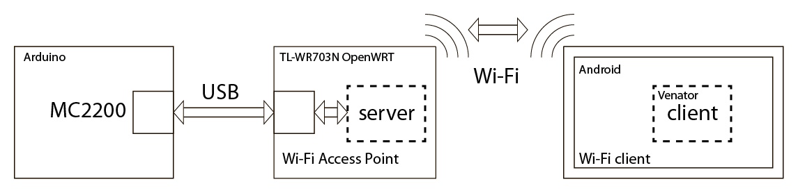

    Есть желание сделать некоммерческую версию Venator для ANDROID. В связи с этим возникла необходимость связать Arduino и ANDROID посредством Wi-Fi. В наличие имеется Arduino-совместимый блок сбора данных с UART-USB МС 2200. Хочу использовать для этих целей TL-WR703N прошитый OpenWRT.
    Составил схему всей связки, но пока нет ясного понимания как ее заставить работать. Прочитал ссылки из предыдущего поста.
    Из того что понял:
    1. роутер можно подключить к моей Ардуине используя обычный кабель USB, предварительно утановив пакет "opkg install kmod-usb-serial-cp210x" в прошивку.
    2. в роутере поднять web-server и залить скрипт который обеспечит прозрачный шлюз USB-WiFi.
    Хотелось бы попросить Chipa проверить такую связку, так как ни роутера ни андроид-планшета в наличии не имею.
    Со своей стороны могу предоставить Android-версию Venator и скетч для Arduino.
    Venator работает как клиентское приложение, используя настраиваемый номер порта TCP.
    Если все получится - куплю роутер и выложу полнофункциональную версию Venator в свободный доступ.
