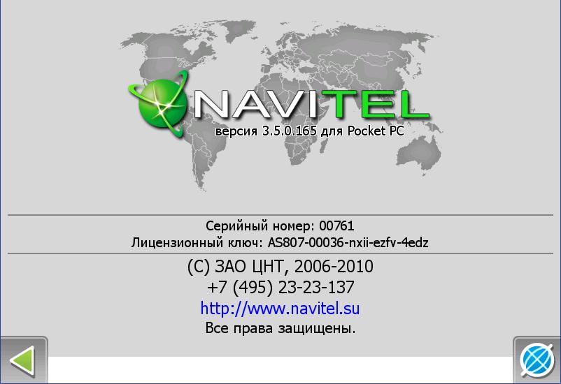

  8. #708
    891
    По умолчанию Регистрация Navitel Navigator 3.5.0.165 в эмуляторе
Название:	Navitel Navigator.JPG
    Большое спасибо avgaz за лицензионный ключ.
    Необходимо скачать:
    1. Microsoft Device Emulator 3.0 -- Standalone Release
    2. Набор образов русской операционной системы WM 6.0
    Имя файла: 0419\Windows Mobile 6 Professional Images (RUS).msi
    3. Навител Навигатор 3.5.0.165
    Обновление через КПК
    УСТАНОВКА (по умолчанию)
    1. Эмулятор устанавливается в "C:\Program Files\Microsoft Device Emulator\1.0"
    2. Образы устанавливаются в "C:\Program Files\Windows Mobile 6 SDK\PocketPC\Deviceemulation\0419"
    ПОСЛЕ УСТАНОВКИ
    Создаём ярлык для файла "C:\Program Files\Microsoft Device Emulator\1.0\DeviceEmulator.exe»".
    Заходим в свойства ярлыка (правая клавиша мышки) и меняем
    объект (Target):
    Код:"C:\Program Files\Microsoft Device Emulator\1.0\DeviceEmulator.exe" /defaultsave PPC_RUS_GSM_VGA_VR.BIN /memsize 128 /video 800x550x16
    ...здесь видео стоит под разрешение экрана 800х600 (под другое разрешение, нужно пробовать изменять параметр ...video 800x550x16)
    рабочая папка (Start in):
    Код:"C:\Program Files\Windows Mobile 6 SDK\PocketPC\Deviceemulation\0419\"
    Сохраняем.
    Двойной клик по ярлыку. Открывается эмулятор.
    Первый запуск занимает несколько минут.
    Создаём на харде обычную папку (например с именем SDMMC), и в эмуляторе указываем её - File - General - Shared folder. Она будет играть роль StorageCard.
    Копируем в созданную ранее папку SDMMC TotalCommander, установочный cab-файл с Навител Навигатором для PPC и NaviTel Activation Key.txt.
    Устанавливаем Навител Навигатор на устройство.
    С помощью TotalCommander копируем файл NaviTel Activation Key.txt в папку программы \Program Files\CNT\Navitel Navigator.
    При запуске программа будет зарегистрирована.
    Выход из эмулятора нужно производить корректно: File - Save state and exit. В результате в специальный файл по адресу "C:\Documents and Settings\Username\Application Data\Microsoft\Device Emulator" сохранятся все Ваши настройки и информация об установленных программах и в следующий раз эмулятор запустится мгновенно. При каких-либо проблемах с эмулятором рекомендуется удалить вышеупомянутый файл, это соответствует хард-ресету на обычном КПК.
    Доступ из эмулятора к GPS:
    File - Configure - Peripherals, указываем там порт на который подключен к компьютеру GPS-приёмник, и он будет доступен из эмулятора.
    P.S.
    Есть предложение скинуться и купить официально набор новых карт Navitel Navigator (Q1 2010 от 09. 04. 2010) для серийного номера 00761.
    Тогда у нас у всех в эмуляторе будут стоять лицензионный Navitel Navigator и лицензионные карты.
    Серийный номер образа этого устройства то один.
    На данный момент пока что можно использовать неофициальные карты или карты от версий 326.xxx.
    Неофициальные карты иногда даже лучше официальных. Минус то что пробки не отображаются.
    Пример таких карт:
    1. Пермская область.
    2. Челябинская область.
    Один из разработчиков карты Челябинской области активен и на нашем форуме.
    Последний раз редактировалось St@rz; 24.05.2010 в 03:56.
