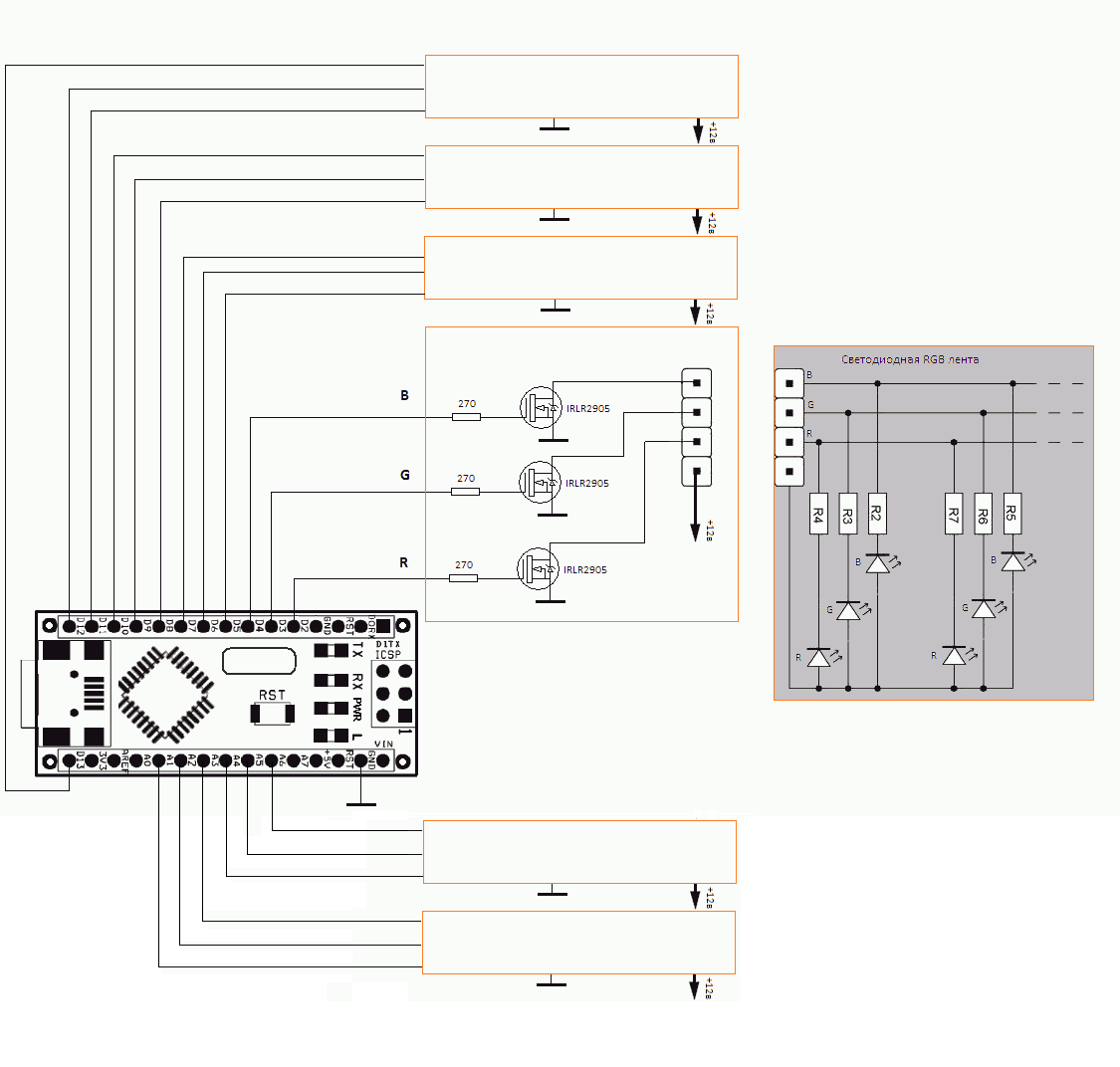

    Здравствуйте. Помогите пожалуйста проясниь ситуацию. Собрал ardulight на arduino duemilanove и ULN2803, залил скетч из первого поста на 6 зон, все работает кроме синего цвета в шестой зоне. Диод подключен к 28 ножке 168 меги (Analog pin 5) без нагрузки на нем, при отображении белого цвета в этой зоне, 4,7-5в при подключении ко входу ULN2803 напряжение падает до 1 вольта. Микроконтроллер менял, монтаж смотрел в чем может быть проблема?

    По умолчанию Re: Фоновая подсветка телевизора Ambilight
    Ошибка в скетче была, подправил

    Спасибо, все работает. Не могли бы вы обьяснить изменения. В секциях PORTC вы уменьшели колличество выводов с 6 до 8, а что означает вот это значение
    for (int i=2; i < 19; i++){pinMode(i, OUTPUT);}
    Не совсем понял вопрос
    Настраиваем выводы Carduino D2-D18 на выход

    В первом вырианте скетча колличество выводов было 8, а сейчас 6
    #define D19_High PORTC |=B100000
    #define D19_LOW PORTC &= B011111
  10. #710
    Старшие два бита не являются цифровыми портами . так что без особой разницы что в эти два бита будет записано
