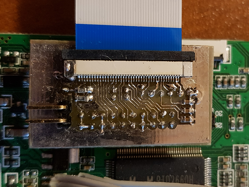

    Запилил переходник для матрицы. Завелось. Разрешение порадовало. Прошивку взял готовую - пока не раскурил работу компилятора. Не сделал пока самое главное - контроллер подсветки. Так что, процесс идет)

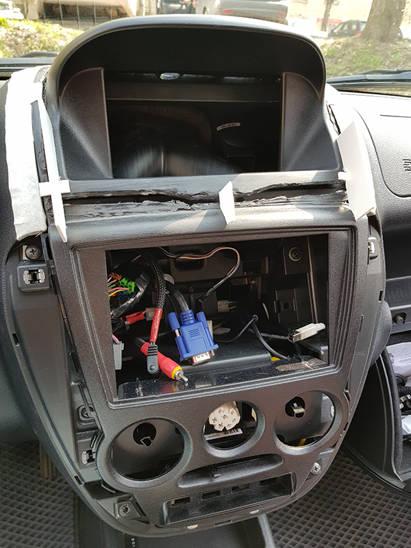

    Попутно прикинул козырек. Вроде, удастся совместить несовместимое. Хотя работа по пластику это не мое)

    KKA1978, Подключал согласно даташиту DJ080IA-11A. Питание только 3,3В подавал. И отдельно питание подсветки. Больше ничего в разъеме матрицы не предусмотрено. Схемы как таковой не рисовал. Ноги питания и lvds на соответствующие пины lvds разъема на контроллере. Ноги reset, stbyb, l\r, u\d, selb каждую через резистор 10кОм к питанию. Вот и вся схема.
    До HSD070IFW1 пока не добрался, вот там действительно будут пляски с теми напряжениями.

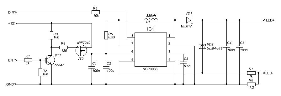

    Накинул пока подсветку на pt4103 в народном. Напряжение 16,2В, ток 46мА. Чего-то я недопонимаю. По даташиту ток подсветки 260мА, напряжение 18,6В.
    Собрал светодиодный драйвер по следующей схеме:
    После плясок с бубном заработало. На резисторе 10кОм слишком много падало, уровень на ноге on/off получался ниже 2,2В необходимых для включения. Странно.
