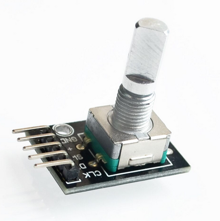

    Я уже думал об этом - поменять местами. Хотя у меня CLK 3 а DT 4
    вот такой модуль

    По умолчанию Re: Фен паяльный
    Извиняюсь, это у меня перепутаны местами
    Я забыл что в другом проекте их поменял http://cyber-place.ru/showthread.php?t=2703

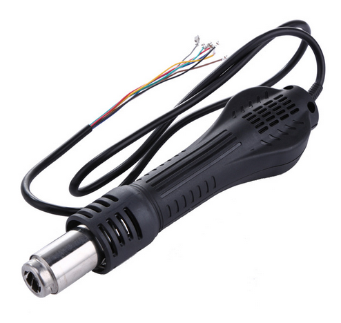

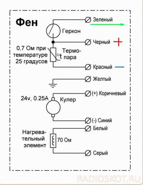

    Добрый день, пришла ручка фена, схема примерно такая. Как я понял зелёный это выход с геркона на контроллер. Вроде как положил ручку на подставку, и на контроллер пошёл сигнал к какому нибудь действию (спать например)Нажмите на изображение для увеличения.

    В паяльной станции, сигнал с геркона служит сигналом снятия фена с подставки.
    Фен не включится пока его с подставки не снимишь

    Ну я так и сказал, только наоборот : ) Фен выключится на подставке.
