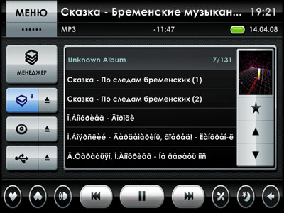

    1. Кому-нибудь удалось решить некорректное отображение тегов в Centrafuse? Посмотрите как на скрине - часть нормально, а часть коряво. Предполагаю, что она воспринимает только Unicod-теги.
    P.S. Кодировки у меня в реестре уже давно исправлены на 1251.
    ДОПОЛНЕНИЕ
    У меня все почему-то заработало. Базу я не перечитывал. Единственное, что я делал - установил Internet Explorer 7 + MUI (Windows английский) и менял скины в CF. Возможно, действительно достаточно было извлечь, а потом перечитать базу.
    Вопрос не удаляю, так как кому-то может пригодиться.
    P.S. Кодировки в у меня реестре уже давно исправлены на 1251.
    Попробуй перечитать базу в центрифуге, я сам пару дней парился, все перепробовал, а потом нажал на стрелочку справа и опять загрузил, он перечитал тэги и стало нормально, видимо кэширует где-то базу у себя...
  3. #73
    Продвинутый Аватар для Alex_E
    29.02.2008
    337
    307
    По умолчанию Re: Centrafuse 1.47
    kolychev - спасибо, кажется, помогло. Я подкорректировал свой вопрос в этой теме.
