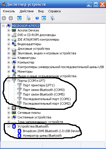

    Только что поставил 5.0.1.2500. Модема нет...
    Но получилась такая вещь: я могу звонить и принимать звонки (через колонки компа), при этом ни одна из программ не запущена! То есть связи с компом визуальной нет вообще.
    Так и не могу разобраться с com портами. Может поможет кто?
    В диспетчере устройств следующее:
