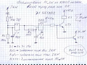

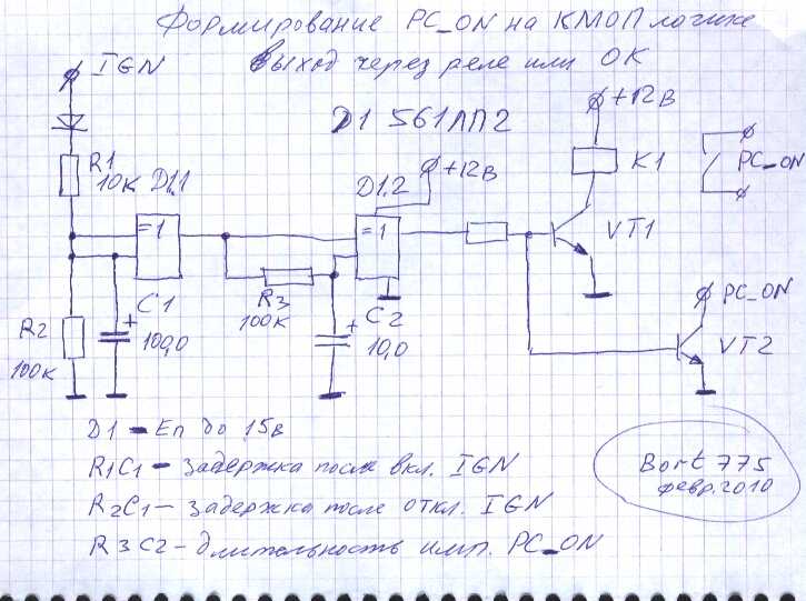

  10. #80
    Новичок Аватар для bort775
    03.03.2010
    По умолчанию Re: Схема автоматического включения CarPC от ACC
    Можно попробовать вот такую схемку формирования PC_ON на 561ЛП2. Дает импульсы при подаче и отключении IGN.
    Сам давненько такие схемы не собирал, но аналог несколько лет работал на коллективке.
Название:	PC_ON on 561.jpg
