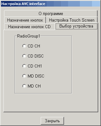

    Скачиваем и пробуем, если есть проблемы отписываем с указанием модeли автомобиля, года выпуска и какие штатные аудио-видео устройства присутствуют в автомобиле.
    Данная версия программы работает только с прошивкой 3.2

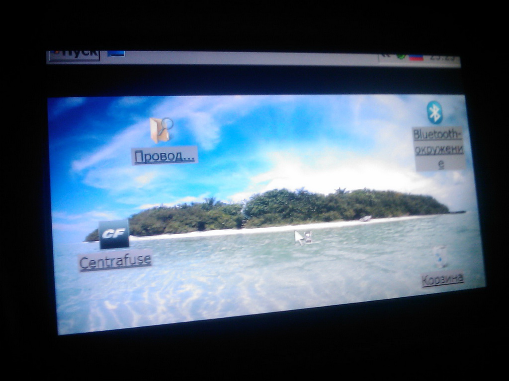

    сейчас периодически происходит следующее: прерывается звук, гаснет и загорается сразу табло радио и звук появляется снова. все происходит быстро, не больше секунды. С магнитолой ничего не может случится?
    еще вопросы возникли:
    1. есть ли отличия в выборе разных устройств, на что это влияет?
    2. периодически загружается комп так как на вложениях, как можно избавиться от этого?
    3. экран трясется из-за помех, наводимыми компом, или я все-таки мог еще где-то накосячить?
    ps что-то сделал с центрифугой, переустановил, в итоге пропал логотип лексус и с русские теги кажет кракозябрами. как вернуть?

    Выбор устройства зависит от того что есть на борту (какие устройства),
    Выбирать по наиболее коректной работе , советую MD CH , его как правило нет ни у кого , так что конфликта быть не должно.

    На фото помех не заметил, видно только срыв кадров.
    Скриншот настроек PowerStrip мно глянуть?
    а их в статической фотографии не видно. зато когда тапаешь долго, как бы правой кнопкой, курсор мыши трясется в радиусе 3-5мм
    а настройки были готовые у меня, но я сравнивал с теми что тут выкладывали, вроде все ок, вечером сфотографирую.
