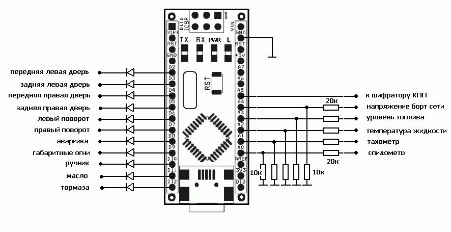

    // Сбор данных с пяти АЦП, диапазон значений [0, 255]
        // 0 - скорость
        // 1 - тахометр
        // 2 - температура охлаждающей жидкости
        // 3 - уровень топлива
        // 4 - напряжение автомобильной сети
        for(i=0; i<=4; i++)
            resultInput[i]=analogRead(i);
    я так понимаю считывание информации о напряжении и показания тахометра происходят одним и тем же средством - что не верно.
    Вопрос: Как заставить ардуино считать количество импульсов в заданую еденицу времени?
  2. #72
    04.11.2009
    30
    216
    Нужно параллельный входу подобрать конденсатор
    Уровень напряжения будет изменятся от количества импульсов?

    конечно программу потому что с конденсатором не будет работать 2"аппаратный" тахометр. Дайте хотябы направление как на ардуино подсчитать импульсы за определенное время.
  5. #75
    На аппаратный тахометр кондер не повлияет , так как он будет висеть на входе Кардуино через резистор
    Настроить пин 2 на прерыване , включить таймер, в подпрограмме прерывания считать импульсы и время
    Последний раз редактировалось Chip; 03.12.2009 в 15:54.
