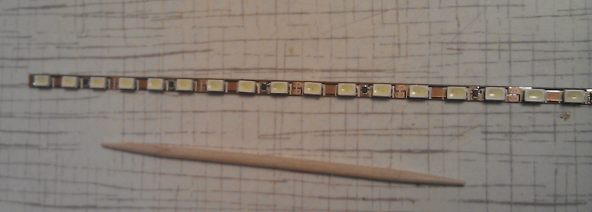

    Понял тут с неделю назад, что ламповая подсветка в мониторе начала сдыхать и решил поставить светодиодную, естественно, с авторегулировкой яркости.
    Купил на митинском рынке пару светодиодных полосок шириной около 3 мм, длина - 30 см, на каждой располагается 48 светодиодов, цена 300р. Есть и с 24 светодиодами, 150р за штуку.
    Разобрал матрицу.
    Внутри - П-образная лампа. Разбирается аккуратно легко, граблей нет. Но все же надо аккуратно.
    Заменил лампу на два куска ленты. Одна - целиковая, ее хватило на длинную и короткую стороны, от другой отрезал кусок и поставил на оставшуюся длинную, собрал обратно. Никакой гребенки от светодиодов нет. При полной яркости светодиодам явно внутри жарко, внешняя поверхность разогревается градусов до 60, а у нее тепловой контакт со светодиодами ужасный.
    Собрал все примерно как в первом сообщении, единственное - не на ардуине, а на меге48 (валялась), но суть абсолютно та же.
    Я несколько изменил способ изменения яркости, сделав изменение яркости плавным и попытался убрать лишние колебания яркости подсветки.
    В начале определяются значения с датчика и соответствующие значения яркостей. Единственное, у меня использовался АЦП в 8-битном режиме, поэтому все значения меньше 256.
