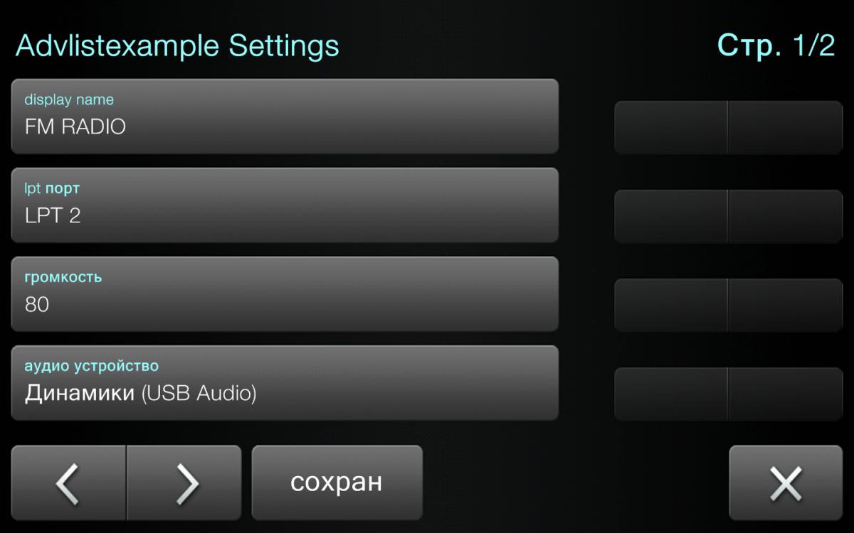

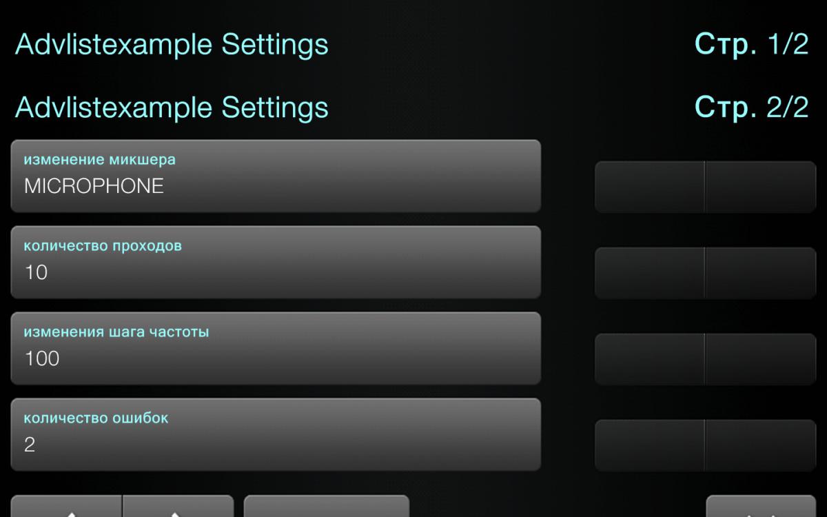

    Новая версия программы исправлен вопрос с мутением радио, так же введена настройка
ID:	9302   Нажмите на изображение для увеличения.
ID:	9303   Нажмите на изображение для увеличения.
ID:	9304   Нажмите на изображение для увеличения.
