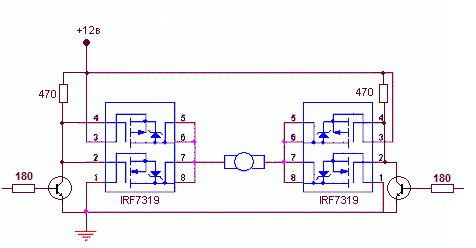

    Будет использоваться с ШИМ или в ключевом режиме?
  2. #72

    По умолчанию Re: Н-Мост на MOSFET+Arduino
    ШИМ, согласно этой схеме:
    Схема может работать как в ШИМ так и в ключевом режиме.
    Какая частота ШИМ будет?
    Это понятно, мне нужно собрать Н-мост для работы с моторами у которых пусковой ток 8А, рабочий 3-4. irf7319 немного не дотягивает до этих параметров, а хотелось бы с запасом.
    Частоту не знаю. Обычная Ардуиновская частота.
    Если будет работать в режиме ШИМ то схема немного изменится.
    Транзисторы IRLU8259
    Изменится?
    Не мог бы ты тогда набросать рабочую схему с наименованием деталей Н-моста рассчитанного на ток до 8А(можно с запасом). Мост будет использоваться в т.ч. для ШИМ.

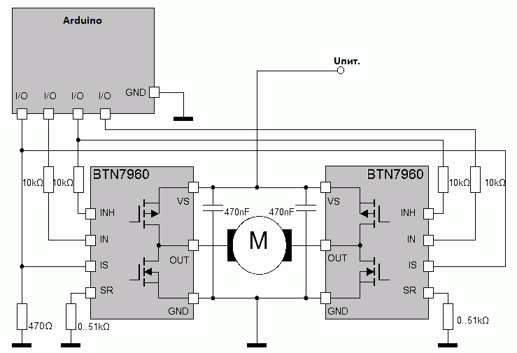

    Мощный полумостовой драйвер BTS7960B – интегральный полумостовой драйвер, разработанный Infineon для интеллектуального управления электродвигателями.
    ~260р шт.
    на 2 двигателя нужно 4 = 1040р Да и не продается в обычных магазинах.
    Печалька
    Вот здесь цену посмотри, доставка включена в стоимость
    Или готовый драйвер можно купить
    Если найдешь пару P-channel к транзистору IRLU8259, то я тебе нарисую схему с этой парой
    допустим IRF4905 (P-канал, -74А)
