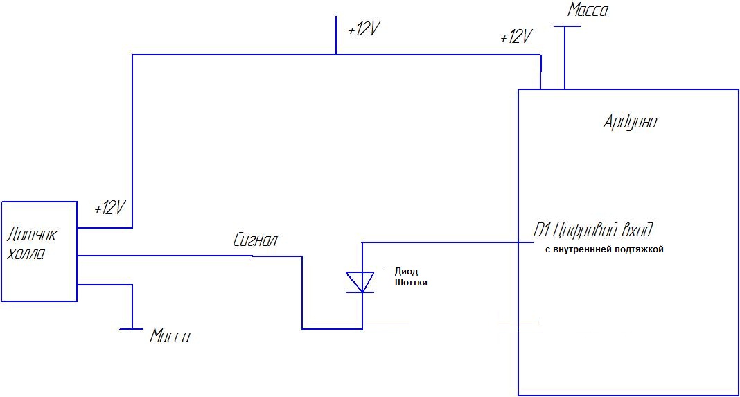

  2. #72
    20.12.2011
    336
    250
    По умолчанию Re: Датчик холла 12В использование с ардуино
    Мне посоветовали так:
    Верно ли?
  3. #73
    20.12.2011
    336
    250
    Или просто подключить ДХ через диод и выход с внутренней подтяжкой?

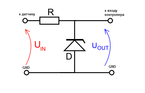

  5. #75
    Верно ли?
    Правильно будет на приложенной схеме
    Последний раз редактировалось Chip; 19.04.2012 в 13:23.
  6. #76
    20.12.2011
    336
    250
    Не совсем понял, это вот так или диод за резистор засунуть?

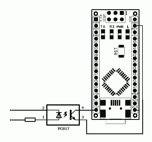

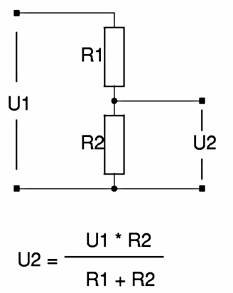

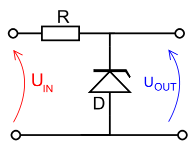

  7. #77
    Вот тебе четыре варианта схем для преобразования уровней сигнала
ID:	14311   Нажмите на изображение для увеличения.

  8. #78
    20.12.2011
    336
    250
    Спасибо, 1 вариант предпочтительнее
    Если диод шоттки я возьму:
    BAT42, DO-35
    BAT85
    нормально будет?
    Может какой-то ширпотребовский подскажете, который легко купить можно?
  9. #79
    Не дорогие и распространенные диоды Шоттки 1N5817, 1N5818, 1N5819
    P.S.
    Число вариантов схем выше увеличил.
    С оптроном считается самый надежный вариант
    Последний раз редактировалось Chip; 21.04.2012 в 14:47.
