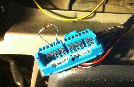

    Сегодняшний день в решении задач со спидометром прошел более продуктивно. После перебора всевозможных вариантов, рабочим оказался этот

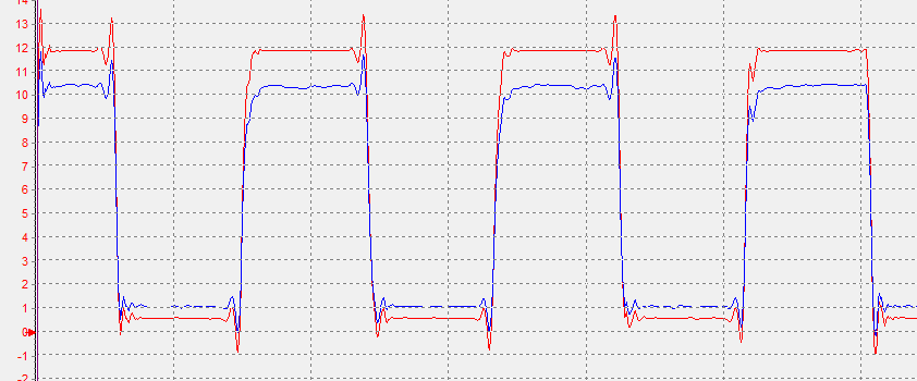

    Диод соединяет между собой провода, идущие от блока АБС к блоку АКПП. В результате на осциллографе отобразилась долгожданная осцилка
    Все таки нет ничего невозможного, важно наличие желания и упорства.

    А я сейчас смотрю твои схемы, такая мысля была первая, но не успел. Просто у тебя солнце раньше встаёт)))))))))
    Я пол ночи не спал, все обдумывал. Поскольку в чтении схем у меня плохо получается, нашим русским методом "тыка" пришлось изыскивать. В инете нашел, что комп спалить такого рода манипуляциями сложно, максимум это перефирию. Конечно с дуру можно и ... сломать))))))
