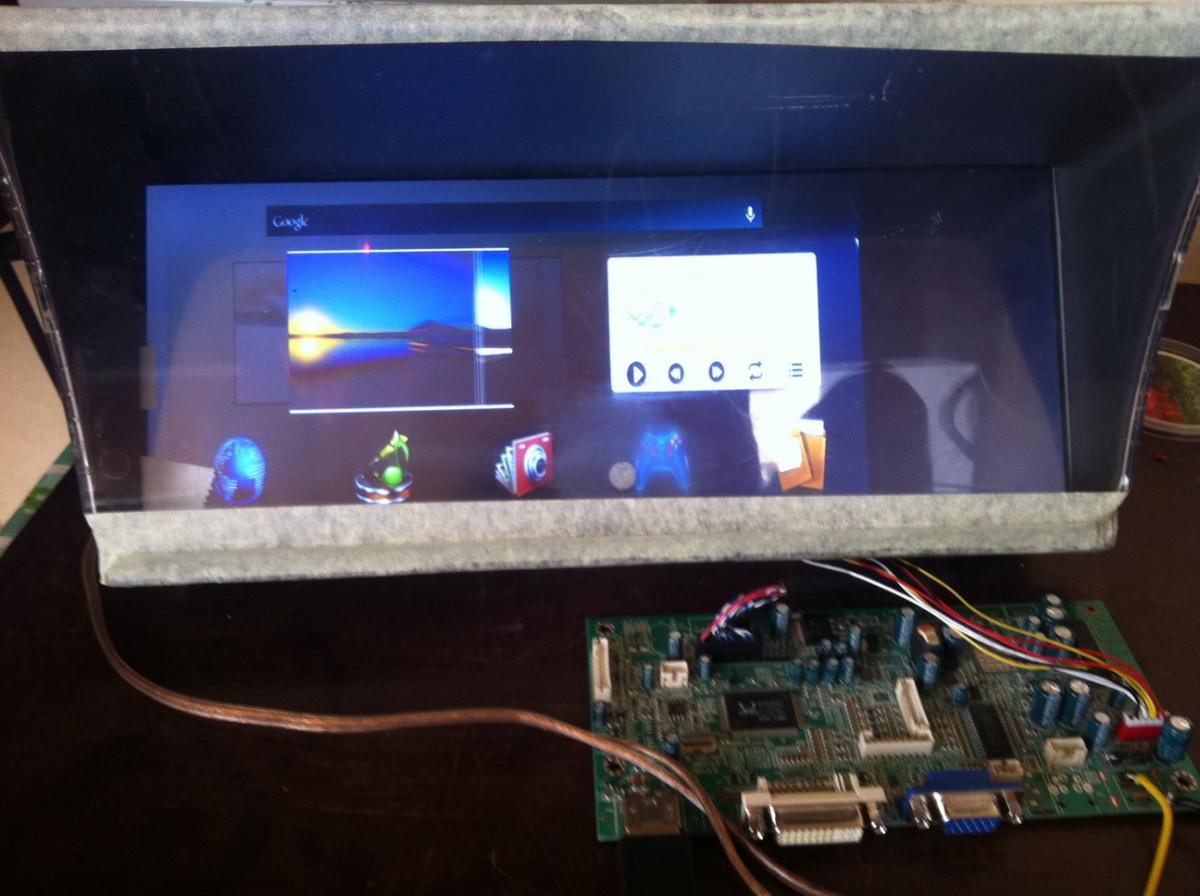

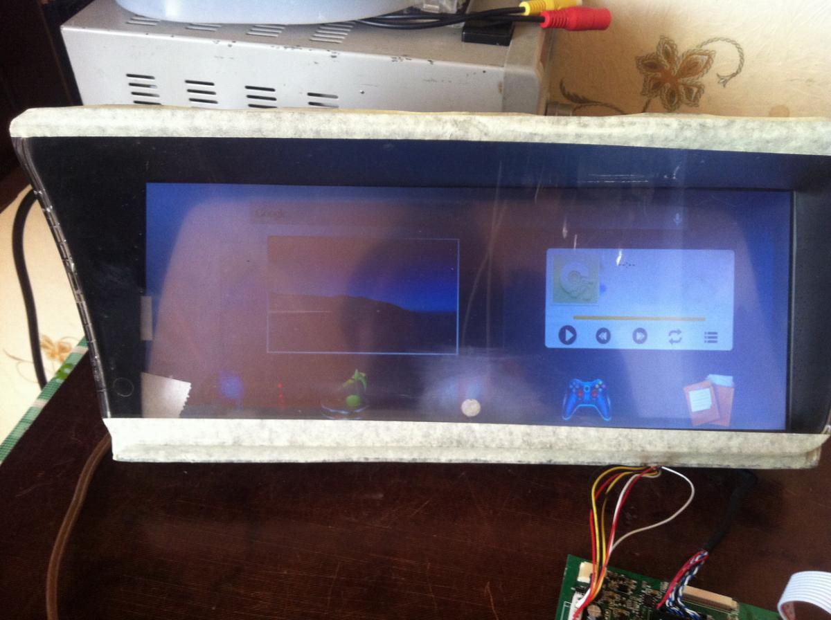

    Борис, в чем прикол
    Маленький контроллер показывает гораздо хуже. Подскажи, куда копать.

    На обоих косяк с разрешением, что значит "Маленький контроллер показывает гораздо хуже"??

    Тусклое изображение. Как будто красок не хватает. Моник ток сегодня с утра получил, ноут прошивальный на работе. Подсветку диодную переставил, фотик не передает сильной разницы. С большим метров с трех четырех все видно, а с маленьким и с метра ничего не видно. Который слева-LVDS VGA /DVI/AV/HDMI LCD controller board for DIY 2662, справа-HDMI+VGA+2AV Controller Board VS-TY2662-V1.
  6. #846
    672
    В VS-TY2662-V1 залита 6-и битная прошивка скорее всего
    Тоже было такое. Залил 8-и битовую и стало ярче и насыщеннее.

    Кажется я где то себя обманул. На плате VS-TY2662-V1 проц стоит 2660. Это проблема? Прошивку другую надо?
