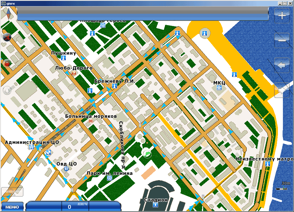

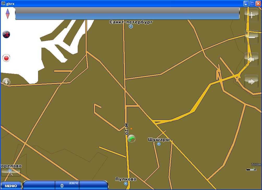

    Вот два примера Питера (один и тот же район) - первый, из обзорки нарисуйки, второй - из обзорки, сделанный мной из OSM от 24.02.2009, лежит тут http://www.onlinedisk.ru/file/90916/
    Присутствует поиск по городам и улицам. Есть в графе несколько разрывов в Сибири, но в Европейской части без проблем.

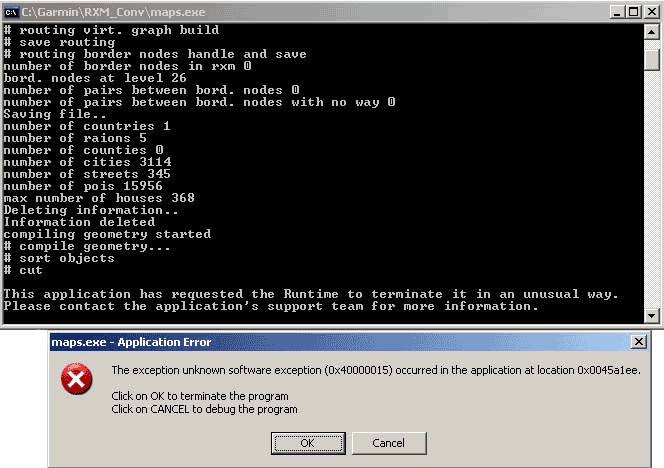

    У меня есть Краснодарский край в mp формате. Детализованность как у Навитела - под него карта и рисовалась. Вот его то и не получается сконвертировать в rxm.
    Причем когда я отдельно вырезал кусок Геленджик-Новороссийск-Анапа. То сконвертировалось очень даже удачно по детализации в свободном полете я ничего подобного не видел для гисы - только в Навителе...
    А когда всю карту конвертишь - Вываливается с такой ошибкой:

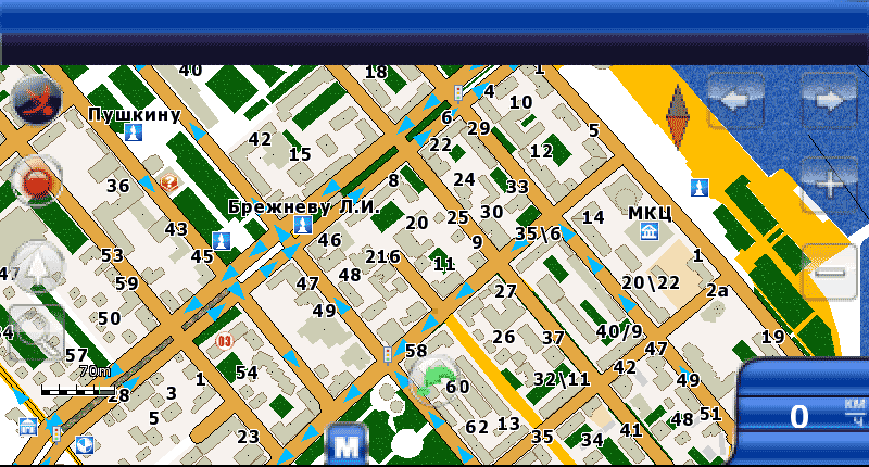

    Но есть трабла, на карте не видны номера домов, хотя поиск по адресу работает и при наведении на здание выводится адрес.
    Чтобы было понятно подробность карты выложу скриншот Новороссийска:

    Где-то проходила инфа, что для того чтобы появились номера домов, надо в настройках ПОИ поставить галочку напротив "ЗДАНИЕ".

    Надо при конвертации генерить POI из полигонов.

    Цитата Сообщение от iboroda Посмотреть сообщение
    ???? ВСЕ дороги России ????
    чтоб была полная детализация и полный адресный поиск питера в атлас к обзорке нужно положить карту питера
    http://freemaps.ru/maps/cities/SPb.zip
    свяжи меня с автором карты.мне нужны помошники по краснодарскому краю.или могу в офф карту интегрировать то что он нарисовал по правилам и конфигам нарисуйки. как тока мне будут доступны исходники края так и займусь щас идет переход с квадратов на области поэтому пока край править не могу.
    чтоб номера домов было видно нада в компиляторе поставить птичку полигоны>пои.
    по поводу вываливания компилятора похоже все таки где то ошибки которые проверяются в мапэдите.на самопересечения и совмещенные точки.
